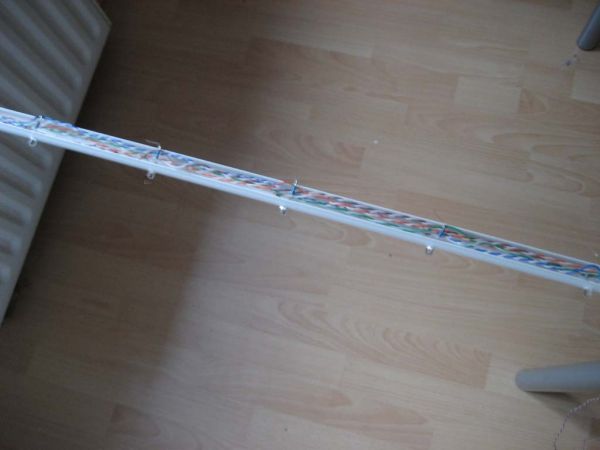

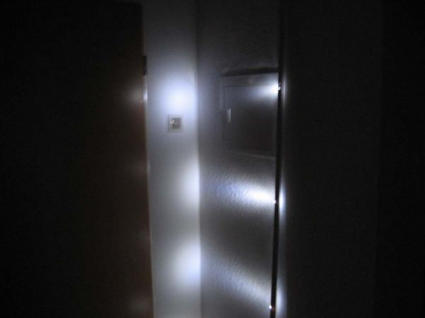

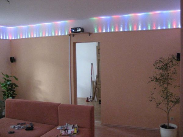

hier sind die kanäle fertig gebohrt und mit den led´s in 10cm abständen bestückt. tja, dann fing die löterei an, pro led ein wiederstand da ich ja jede farbe einzeln steuern möchte muss natürlich jede led an der entsprechenden leitung angelötet werden... tja, und so sieht es an jeder led aus schön ordentlich .....war echt ne lange arbeit der erste versuch...ich war begeistert dass es ging...nach 10 kanälen war tatsächlich jede led an der richtigen position und was noch schöner war...es funktioniert

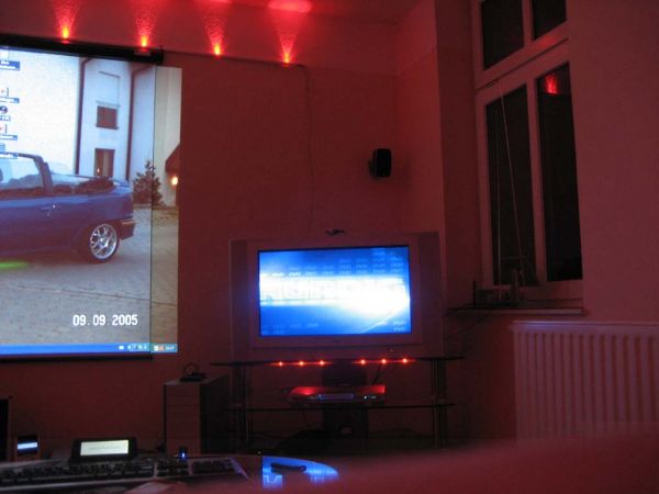

nun warte ich noch auf den controler der hoffentlich bald ankommt, will ja mal schauen wie es aussieht wenn die rgb-steuerung in aktion ist.
da mein wohnzimmer gleichzeitig ein heimkino mit allem drum und drann ist, kommt der effekt natürlich besonders gut...bin am überlegen noch ein wenig weiterzugehen und das ambilight von philips nachzuempfinden, doch das ist erstmal noch zukunftsmusik..immerhin warten ja nochmehr räume meiner wohnung auf beleuchtung...doch dazu später mehr...neben der zeit die man investiert kostet es natürlich auch ein wenig geld...
