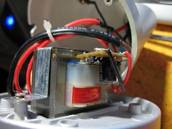

und ich wollte wissen ob man irgendwie rausbekommt wieviel der Trafo leistet bzw aushält ?
wollte die nämlich umbauen mit einer starken LED :)

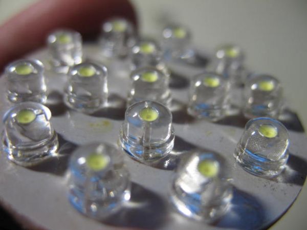

sind das so halbhohe 4,8mm leds? hätte im übrigen interesse an denen...
ist das ne akkulampe? am trafo soll es nicht scheitern, habe fast alle spannungs und leistungsklassen, wenn es die oben erwähnten leds sind, dürfte dein trafo etwa 1W bis 1,5W haben, wenn du ein foto von dem ding mit einem zollstock machst und oder den genau ausmisst( mechanische grösse) kann ich dir in etwa sagen, was der so kann,
äh hat an watt.
Do, 26.07.07, 20:11
Nach der Schaltung 12 Volt, etwa 300 mA.

das jetzt ärgerlich akkus sind leer kann kein foto mehr machen aber habe noch foto machen können allerdings ohne maßband...hab das danach erst gelesen
vlt kannst ja damit was anfangen.
aber untendrunter habe ich grade entdeckt steht 2 watt :oops:
mit den led´s denke ich dann an dich ;) kann dir aber nicht sagen ob es deine gesuchten sind kann das nicht vernünftig nachmessen.
Do, 26.07.07, 21:05
Die LED´s laufen bei 12 Volt mit etwa 15 mA (ausgehend von 3,1 Volt Led-Spannung und den 180 Ohm Widerständen).
Wenn vom Trafo 9 Volt kommen, hat das NT etwa 12 Volt - und der Wirkungsgrad ist "Made in China".

Darf ich ehrlich sein?
Das ist n Sch**ß-Trafo! Die Dinger sind in billigen Radioweckern drin, die dir im Supermarkt hinterher geworfen werden. Dass die sogar noch vernünftig gesteckte E-I-Kerne haben, kann man schon fast als Wunder ansehen, stilecht wäre gewesen: Alle E's, alle I's und dann am Spalt zusammengeschweißt...

also ich geb dir jetzt ma ein tip wie du das Umbau machen kannst
1. den Trafo schmeißt du weg und ersetzt ihn mit dieser KSQ
http://www.pollin.de/shop/detail.php?pg ... k1OTc4OTk=
2. die LED Platine schneidest du auch raus und verkaufst sie
hat ja Ofensichtlich jemand Interesse dran :lol:
3. du baust eine Power LED ein
am besten P4
https://www.leds.de/product_info.php?in ... Lumen.html

so hab die lampe grade demontiert :) und ich glaube es sind genau die led´s die du haben willst sind knapp 5 mm hoch ;)
und es ist doch mehr platz als gedacht wenn der trafo draussen ist :)

luckylu1
Beiträge: 1405
Wohnort: berlin
Fr, 27.07.07, 05:54
ja, sind genau diese, was willst dafür haben?
