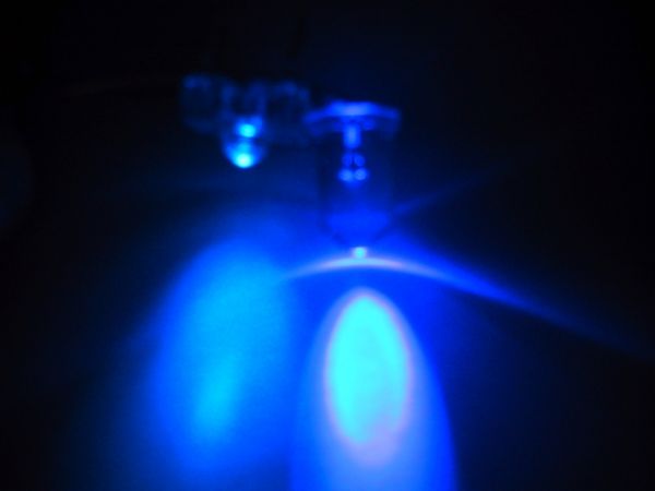

Da viele Leute nur "teure" Marken LEDs kaufen weil sie angst haben das die
anderen nicht blau genug sind also mehr türkies oder so will ich jetzt
zeigen das das definitiv nicht so ist !
darum hab ich diese beiden LEDs parallel zu eineder an geschlossen
http://www.leds.de/detail,SuperFlux%2BL ... 3.1V,.html
http://www.leds.de/detail,LEDs%2B5mm,28 ... BBlau.html
beide leds bekommen 20mA

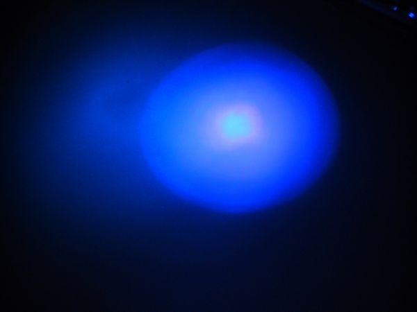

links die SuperFlux rechts die Ultrahelle LED blau 8000mcd:
mit der Kamera ist es leider nicht so gut zu sehen aber die Ultrahelle LED blau 8000mcd
macht ein deutlich tieferes Licht
das rote in der Mitte kann man übrigens nicht sehen

Hehe Wen du wohl damit meinst... :lol:
Ich glaub du hast mich falsch verstanden.Diese Led haben halt 465-470nm,die ich besser finde 450-460nm.
Ist halt Geschmacksache!
Abgesehen von der Nichia,die ist wirklich nicht mehr als blau zu bezeichnen!
Mo, 15.05.06, 20:23
mich würde mal interessieren wie dazu im vergleich das "royalblau" von den luxeons ist, ob man also wirklich erkennt dass es dunkelblau is.
Mo, 15.05.06, 20:52
ich hab noch kein royalblaue luxeon zum vergleich
aber C.Hoffmann hatte sich ja bereit erklärt mir eine zu kommen zu lassen
sobald ich die habe werde ich sie ausgiebig testen und vergleichen  :wink:
