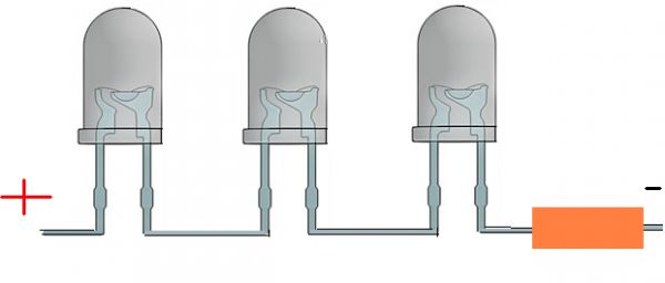

also wen das bis 4 leds geht vermute ich das du 12V hast
du solltest albern nur 3leds in reihe schalten
das ist dann auch die Kabel spannendste Möglichkeit

stimmt erst mal welche leds bei blauen max 3 das sind dan 3 * 3,1 V = 9,3V
wen du das an 12 Volt anschliest bleiben 2,7 Volt über. ich gehe mal davon aus das die mir 20mA betreiben willst das heißst 2,7 durch 0,02 = 135 Ohm also sprich drei in einer reihe mir einen 135 Ohm wieder standt
