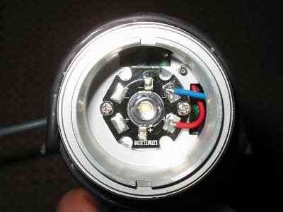

danke für die Antworten. Es handelt sich um eine Sigma Powerled, welche mit 4 Batterien oder extern mit Akkus betrieben werden kann. Ich möchte das ganze für kleine Fahrten mit internen Batterien nutzen und bei großen Fahrten einen externen Eigenbau Li-Ionen Akku mit Konstant 6 Volt Ausgang nutzen. Die konstant 6 Volt werden über einen LT1764 bereitgestellt. So eine Schaltung habe ich schon bei einer anderen Fahrradlampe im Einsatz und sie funktioniert ohne Probleme. Ein Bild vom Innenleben habe ich mit angehängt. Hinter der LED befindet sich ein Alublock und dann kommt eine runde Platine, die ist aber durch den Schalter verbaut und man kommt nicht richtig ran. Die Lamp hat zwei Leuchtmodi, 100% und 30%. Wenn ich eine 3Watt verbaut habe, müsste diese doch ca. 700 mA Strom ziehen. Die Seoul würde dann auch mit den 700mA laufen?

Kannst Du wenigstens so viel von der Platine erkennen, dass die Bauteile zu sehen sind?
Dann würden viele Bauteile auf eine Konstantstromquelle hindeuten, 2 Bauteile auf Vorwiderstände (für die beiden Leistungsstufen).
Mit einer KSQ-Schaltung hast Du die gleichen Ströme wie bisher (allerdings eine geringere Wärmeentwicklung an der P4), bei einer Vorwiderstandsschaltung müsstest Du die Datenblätter der beiden LED´s vergleichen oder ggf. die Ströme nachmessen.

Wenn eine schaltbare KSQ in der Lampe eingebaut ist, kannst Du Dir die Stabilisierung beim Einsatz des Außenakkus sparen.
Wird allerdings die LED heller, wenn der Außenakku ohne Stabilisierung angeschlossen ist, weist das auf eine einfache Vorwiderstandschaltung hin.

Noch 2 Fragen. Wie sieht es eigentlich mit der Spannung aus? Die Seoul hat doch typisch 3,2V und die Luxeon hat doch 3,7V. Damit könnte es doch Probleme geben?
In einem anderem Forum hat jemand geschrieben das die Seoul Plus auf dem Stern führt und die Sigma aber Masse auf dem Stern liegen hat. Um dieses Problem zu umgehen müsste ich einen Luxeonstar nehmen und da ein Seoul drauf löten. Oder?

Die Flussspannung der Soul liegt in der Tat etwas niedriger als die der 3W Luxeon. Wenn wirklich eine KSQ verbaut ist spiel dies jedoch keine Rolle, da dann ja der Strom geregelt wird und die Spannung vom Strom abhängt. Sollte jedoch ein Spannungsregler oder gar ein Vorwiderstand zum Einsatz kommen wirds kritisch...
Mir wäre nicht bekannt, dass bei den Luxeons ein Potential auf dem Kühlkörper liegt. Kann bei meinen jedenfalls nichts messen. Auch meine Seoul P4s haben keinen Spannung auf dem Kühlkörper, ich verwende jedoch die zum selbst auflöten hier aus dem shop, wie's bei den originalen ist weis ich nicht.
