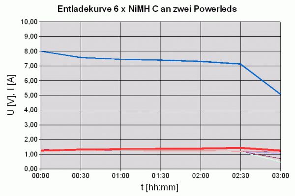

habe mal anbei eine Entladungskurve aus einem anderem Forum. Dort hat jemand 2 dieser Lampen angeschlossen gehabt. Nach dem Stromverlauf zu urteilen müsste es doch eine KSQ sein und kein simpler Widerstand. Oder?
Mi, 06.06.07, 10:56
Das sieht nach einer KSQ aus. Bei einem Widerstand würde die Stromkurve zumindest am Anfang stark der Spannungskurve folgen.
