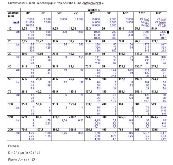

Für mich war mal interessant, wie groß der Lichtpunkt (!?) / runde Fleck da an der Wand wird in Abhängigkeit von Öffnungswinkel und Entfernung.
Ich hab das mal in einer Tabelle zusammengestellt und war äußerst überrascht.
Edit: etwas weiter unten noch die erweiterte Tabelle mit den Lux-Werten.
Das ist natürlich Theorie. Interessant wäre:
- inwieweit sich das in der Praxis deckt
- die effektive Reichweite des Lichts aus den einzelnen LED-Typen
- die "Helligkeit" des projizierten Lichtflecks
- der Abstand, der für die jeweilige LED noch ein effektives Beleuchtungsergebnis bringt
Möglicherweise steht das alles in den Datenblättern der einzelnen LED, aber eine tabellarische Aufstellung scheint mir hier sehr sinnvoll. Evtl. gleich mit Bildern zum Vergleich.

Aber danke für deine Bemühung bios-service! Bisher habe ich die beleuchtete Fläche für meine Projekte immer einzeln ausgerechnet und musste öfters mal meine Formelsammlung rauskramen, weil man sich shcließlich nicht alle Formeln merken kann. Jetzt hat man alles (zumindest die wichtigsten Abstände und Winkel) auf einen Blick, danke :)

Also die berechneten Werte decken sich mit der Realitaet sehr gut, schwieriger wird es da schon die Messgroessen aufgrund welchen die Berechnung durchgefuehrt wird festzustellen.
Es gibt immer produktionsbedingte Ungenauigkeiten was z.B. den Abstrahlwinkel oder die Helligkeit einer Leuchtdiode angeht, genauso wird das Licht nicht in einem idealen Kugelsektor abgestrahlt.
Durch diese Messungenauigkeiten werden gekaufte LEDs natuerlich von der Tabelle abweichen, jedoch nicht dramatisch.

Das mit den Toleranzen ist schon klar.
Bei der Berechnung habe ich ja z.B. auch den Durchmesser der LED unterschlagen.
Würde bei 'ner 10mm und nur 20 cm Abstand schon was ausmachen.
Mir ging es auch eher darum, ungefähr die Flächen abzuschätzen und vor allem sie in einer Übersicht nebeneinander zu haben.
Eigentlich könnte das beim Candela-Rechner mit eingebaut werden, da die Ausgangsgrößen schon eingegeben werden müssen. Wäre dann ein Abfallprodukt.
Ich will das heute abend mal noch erweitern, so daß die Lux-Angaben gleich mit drin stehen (geht natürlich auch nur für ausgewählte LEDs)

Hier mal noch erweitert um die Beleuchtungsstärke (Lux):
Download: http://www.rd-computer.de/bilder/DMR-lx.JPG
Die schwarzen fett gedruckten Zahlen sind die Durchmesser, die blauen jeweils die Luxwerte.
Beispiel: Eine weiße P4 macht in 0,5 m Abstand einen Lichtfleck mit fast 2m Durchmesser mit 284 Lux.
Ob das in der Realität stimmt? Wer probierts mal aus?

bios-service hat geschrieben: ... Eine weiße P4 macht in 0,5 m Abstand einen Lichtfleck mit fast 2m Durchmesser mit 284 Lux.
Könnte das mal bitte jemand prüfen? (Ich hab noch keine P4...)
Das wäre auf jeden Fall mal für indirekte Beleuchtung in Wohnräumen sehr interessant.

Also nur ganz auf die schnelle gemessen:
Ein Lichtkegel mit 2m dürfte in etwas hinkommen, ist fast nicht
zu messen da es ein sehr weicher Übergang ist, aber sollte passen.
P4 ohne Linse, Entfernung 50cm auf Luxmeter, Stellung bis 200 Lux:
350mA = 68 Lux
500mA = 82 Lux
700mA = 104 Lux
1.000mA = 115 Lux

Die Werte in der Tabelle wurden alle mit den Rechnern aus dem Shop ermittelt, anhand der hinterlegten Daten.
Können bitte noch ein paar Tests durchgeführt werden, um die Tabellen mal zu überprüfen?

Ruuuuuhig. Ich habe deine Messung ja nicht wirklich in Frage gestellt, viel mehr erschien mir die starke Abweichung zwischen Berechnung und Messwert sehr merkwürdig. Es gibt schließlich auch Messgeräte, die nur analog anzeigen und dazu auch noch ziemlich ungenau, deines gehört mit Sicherheit nicht dazu und ich denke, dass es sehr präzise ist. Ich wollte nur nachfragen, ob der Wert realitätsnah ist, was er scheinbar auch ist und somit das Problem beim Rechner liegen könnte?
Andererseits habe ich auch schon öfters gelesen/selbst festgestellt, dass die Shoprechner nicht ganz richtig "funktionieren", dazu gibt es hier auch noch irgendwo einen Thread.
