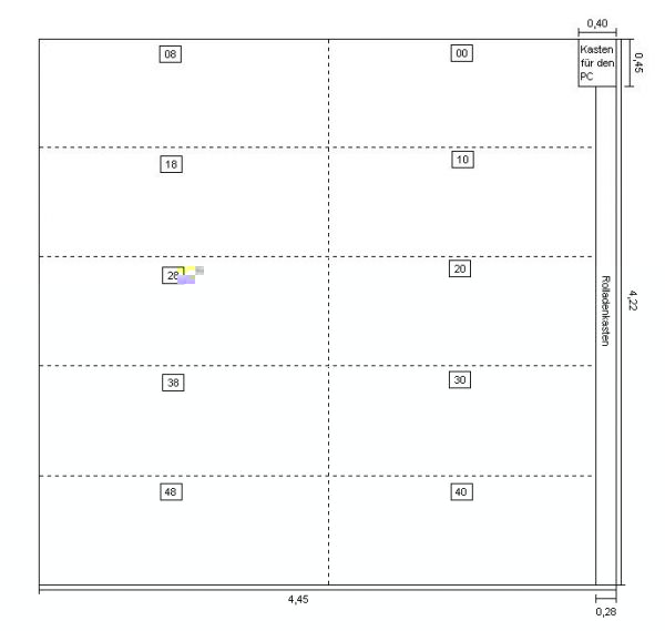

Habe noch etwas gelesen und bin jetzt zu folgendem Ergebnis gekommen (hoffe das klappt so in etwa).
Das mit der Helligkeitssteuerung der "Sterne" habe ich noch nicht ganz raus, hoffe du kannst mir da ein bischen helfen.
Soweit ich das jetzt Verstanden habe, reicht 1 DMX-Kanal nicht für eine Helligkeitssteuerung. Das heißt ich brauche mehrere Kanäle pro Cluster. Ich habe mir überlegt, dass 8 Helligkeitsstufen pro LED-Cluster ausreichen sollten, d.h. ein Cluster 3 Kanäle belegt.
In der Skizze ist das zu gestaltende Zimmer zu sehen.
Der gesammte Raum ist in 10 "Abschnitte" unterteilt, in denen jeweils ein DMX-Decoder sitzt (Die Zahl ist der Startwert als Hex-Code). In jeden Abschnitt sollen, nach neuen Tests 3 Cluster zu je 3 LEDs. Diese werden über den DMX-Decoder mit maximal 10 Volt versorgt, was einen Vorwiderstand von 11.67 Ohm erfordert (Wenn ich mich nicht arg verrechnet habe).

Ja sieht soweit gut aus, deinen Fehler mit den Kanälen hast du ja selber bemerkt
Was das dimmen betrifft: Das ganze läuft über eine PWM (Plusweitenmodulation). Dabei wird die LED ganz schnell ein/aus geschaltet, mehrere hundert mal in der Sekunde. Je nach dem wie lange die LED an bzw. aus ist. Dem entsprechend hast du die gewünschte Helligkeit.
z.B. wenn die LED für 2ms an ist und für 1ms aus, ist das heller, als wennn die LED für 0,5ms an und für 2,5ms aus ist.
Was das Hochfahren des PC's betrifft, das ganze lässt sich auch über DMX Pulte Steuern, damit würde der Bootvorgang entfallen
Und ob du das ganze nun über die Matrix oder über die Erweiterung mit den Latches schaltest ist im Prinzip egal, unterschied ist im wesentlichen, die anzahl der steuerbaren LED mit einem Modul und die Anzahl an Abstufungen beim dimmen.
Wobei ich kann dir sagen, dass du keine 255 Schritte zum dimmen brauchst, man merkt im obern Bereich eh kaum veränderungen, eine Auslösung von 120 "Schritten" sollte also auch reichen.

So, ich habe ja nun lange nichts mehr von mir höhren lassen...
Die Renovierung ist soweit abgeschlossen (bis eben auf die Decke).
Bevor ich anfange zu basteln habe ich mir über google die Bilder einiger Sternbilder zusammengesucht und verscuht diese zu platzieren. Dabei kam folgendes raus:
Dann noch schnell ein Delphi-Programm geschrieben, welches die ganzen "Punkte" in einzelne Pixel umwandelt und die Position relativ zu den einzelnen Deckenpanelen ausgibt (Dafür habe ich die komplette Decke gemessen, dann noch die Breite eine Panele und dann über die Pixel eine Position angegeben).
Über die genaue Verkabelung mache ich mir bis zum Wochenende noch ein paar Gedanken und dann geht das große Bohren, Kleben und Löten los - 300 LEDs wollen ihren Platz am "Himmel" finden.
