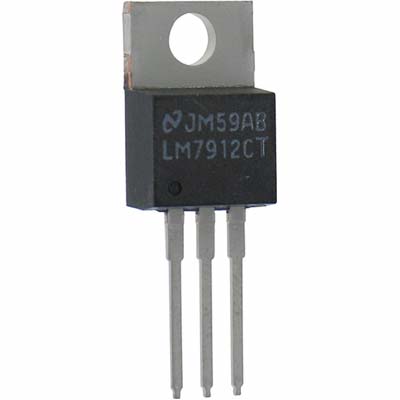

Ich füge mal die Festspannungsregler hinzu, können auch sehr hilfreich sein!
Bei stärkerer Belastung unbedingt einen Kühlkörper verwenden!!!
7805, 7809, 7812, 7815:
kleine Erklärung:

7905, 7912, 7915:
79xx --> negative Ausgangsspannung
xx05 --> z.B. -5V Ausgangsspannung
max. 1,5A
Preis beim Conrad: 1,09 €
so, wie er da liegt, sind die Anschlüsse wie folgt: ground - in - out
und das Datenblatt:
http://www.datasheetcatalog.org/datashe ... 618_DS.pdf
