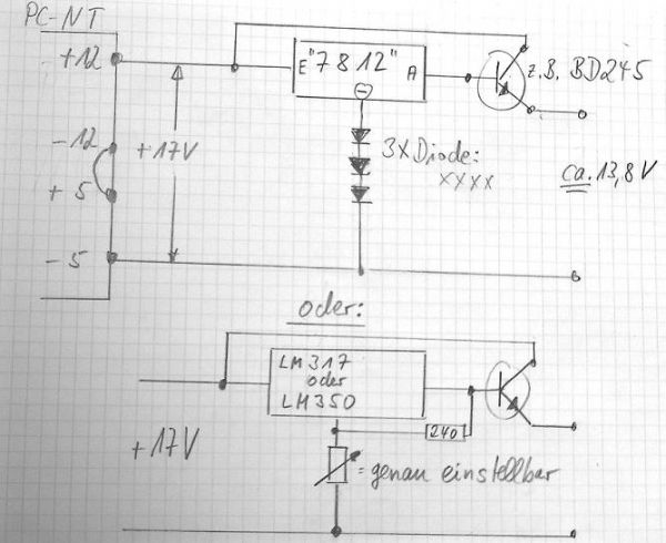

Hallo Norminator,
wenn Du das Teil nicht finden kannst,dann probier halt doch
die Lösung mit den vorhandenen Spannungen. Der Aufwand ist meiner
Meinung nach geringer, als das NT aufzudröseln und vorhandene
Lötststellen auf dem Print zu killen.
Und die orginal 12 Volt bleiben Dir erhalten!!
Wenn Du dich für die Dioden entscheidest noch mal:
die liegen nur im Steuerkreis und können so klein wie
möglich sein.
Da Du mehr als 3 Amp. ziehen möchtest, nimm unbedingt einen
nachgeschaltenen Transi wie den BD o.ä. Er sollte halt Deine
gewünschten 10 Amp. vertragen.
möglich sein.

also seine schaltung kann ich nicht verwenden da alle eine gemeinsame masse haben
Kannst du dir nicht irgendwo einen günsitgen Trafo besorgen der die (ca.) 5A bei 12Volt bringt? Dann nur noch nen Brückengleichrichter (z.B. den B40C7000 mit Kühlkörper; danach ist die Spannung etwas höher), und zum genauen Einregeln der 13,8 Volt einen Spannungsregler. Z.B. den LT 1083 CP, bei C Art.-Nr. 148156 - 62. Die Beschaltung findest du bei C oder im I-Net. Ist wahrscheinlich einfacher als das NT umzumodden.

ich würd das nt schon gern verwenden kann es sein das für den 7812 ein anderes bauteil verbaut worden ist weil ein 7905 is ja drin
Brauchst du den unbedingt die 5 Volt noch? Nimm Dir mal ein Messgerät und schau mal nach was am Eingang des 7905 für eine Spannung anliegt. Wenn die Höher ist als 13,8V und wenn das NT auf +5V die 5A bringt dann tausche doch den 7905 gegen den LT1083CP. Natürlich mit der entsprechenden Beschaltung. Wäre auch ne Möglichkeit. Ansonsten das NT komplett zerlegen und den 12V Ausgang zurückvervolgen. Dann müsstest du ja irgendwann an einem Spannungsregler landen.

Das könnten jeweils die beiden Doppeldioden für die Gleichrichtung der:was bedeute dieses zeichen ->||<- auf einem bauteil sieht aus wie son spannungswandler nur mit 2 beinchen und der 3.anschluss über kühlblech?
+5volt, das wäre der GROßE Oschi und für die 12volt,das wäre dann das
kleinere Teil. Diese Doppeldioden sind typisch in PC-NT`s
Die beiden äußeren Pins sin die 2 Anoden und der mittlere Pin(am Gehäuße?)
die gemeinsame Kathode, also Plus ungesiebt, vor den Glättungskondensatoren.
Miß doch mal die Spannungen an den mittleren Pins wenn das am kleineren
Bauteil mehr als 12 V sind, dann hast Du am Plus der Kondensatoren wo die ja
draufgehen müßten deine, Eingangs-+Spg für die 12 Volt. Damit kannst du z. B. mit
einen neuen Spg Regler eine Schaltung wie oben beschrben aufbauen.
Hallo Terminator,
ich habe jetzt mal in meiner Bastelkiste im Keller gekramt
und ein altes, von mir vor langer Zeit ausgeschlachtetes
Netzteilprint gefunden. Wenn ich die Leiterbahnen verfolge
komme ich zu folgendem Schluß:
Die 5V und 12 V werden auf der "Primärseite" (die 230Volt,
Netzspannung )zuerst zu einer Gleichspannung gleichgerichtet.
Diese hohe Gleichspannung wird dann, vergleichbar mit einem
Pulsweitenmodulator, getaktet UND AUCH primärseitig GEREGELT,
BEVOR sie runtertransformiert wird.
Wenn der Plus- Ausgang der sekundär-Gleichrichter-Dioden exakt
deiner Ausgangsspannungen 5 und 12Volt an den Steckerkabelnentspricht,
wird sekundärseitig auch nichts mehr geregelt. d.h. da hätte man mit üblichen
Spg.-Reglern(7812/LM317 usw.) keine Chance nach "oben", die können nur
"abwärts" regeln und benötigen eine Eingangsspg.-Differenz von
>2 Volt oder mehr.
"Aufwärtsregler", die gibt es. Die sind dann aber für große Leistungen
um vieles teurer wie dein Netzgerät.
Vielleicht ist Dein NT aber vielleicht von der Bauart anders?
Oder du findest doch noch das regelnde Bauteil?

ich mess jetzt ma ein bissel rum ob ich irgendwo ne spannung finde so ab besten 15V volt! und n 8712 und ein BD 245C hab ich eben gakauft.
kann ich an die z.b. 15V einfach die oben gentannte schaltung hängen?
