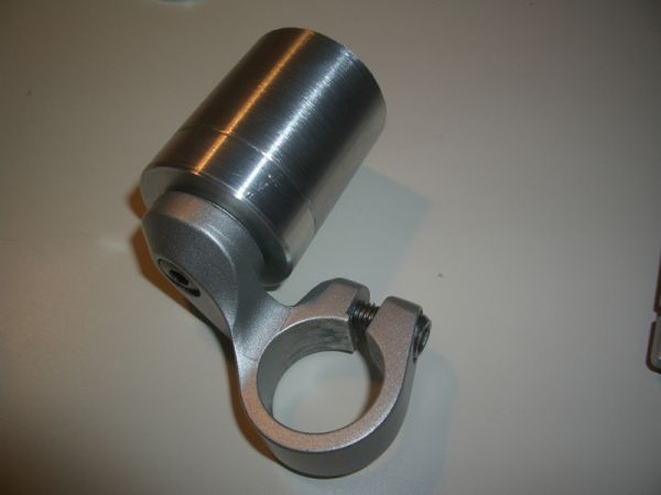

Befestigt werden die Lampen auf eine Space grip installiert, der wiederum am Lenker befestig ist. Die ganze Technik kommt in den schwarzen Griff des Space Grips, samt Schalter...

Do, 08.02.07, 18:42
So damit endlich die Unklarheiten weg kommen ;)
Hier nun meine Lampe ;) noch in Einzelteilen ;)
und so soll es befestigt werden ;)

Do, 08.02.07, 19:06
ja das is ja wirklich schick gute umsetzung hätt ich auch gern
Do, 08.02.07, 19:11
Jop wirklich sehr schön umgesetzt 2Fast.
