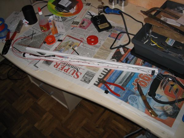

Jetzt mussten natürlich erstmal Löcher in die Leiste
Hier erkennt man das ich mich verzählt hatte und nur 14 Löcher gebohrt hab, da der Abstand aber überall stimmte entschloss ich mich, einfach in die mitte die 15te LED zu setzen
Ich habe einen Metallbohrer genommen, 4,5mm, die LEDs konnte man so prima in die Löcher stecken und hielten von so von ganz allein (Zu anfang hatte ich einen Bohrer genommen der hier noch rumlag, der war aber zu groß, schätz mal 4,8mm da hielten die LEDs nicht, musste sie mit Uhu festkleben)
Bevor ihr euch ans Löten heranbegebt, übt ein bisschen in dem ihr einfach ein paar abisolierte Litzen an Büroklammern o.Ä. lötet, dann könnt ihr euch auch mal ein Bild davon machn wie Fest eine solche Lötstelle sein kann
Hier die schon in 3er Reihen verlöteten LEDs, die roten Striche dienten mir, damit ich nicht ausversehen zuviele LEDs an einander löte (ist mir bei der 2ten leiste passiert, seit dem mach ich die striche)
Jetzt nur noch Die Kabel dran löten
Widerstände an die + Kabel ran, und um kurzschlüsse zwischen den einzelnen LED Reihen zu vermeiden und um eine versehntliche paralellschaltung der Widerstände zu vermeiden, musste das ganze noch Isoliert werden
(es wird empfohlen die Widerstände aufgrund der Wärmeentwicklung auf die + Seite zu löten, allerdings spielt das bei solch kleinen Widerständen bzw. dessen geringe Beanspruchung und zusätzlich noch die große Entfernung zu den LEDs keine Rolle!)
Das ganze jetzt noch "ordentlich" [hab improviesiert - hoffe das kann man so machn ?!] verpacken und noch ein Kabel dran Löten
Deckel richtig draufdrücken
an der Hinterseite noch kleine Aussparungen für die Kabel machn
Und Fertig ist eine Leiste

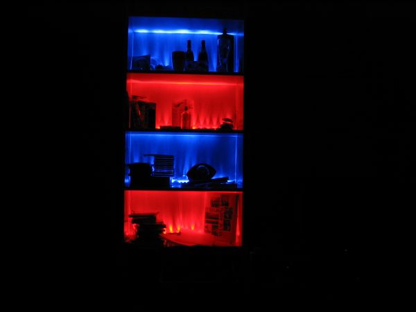

meistens kann mans dann gar nicht mehr erwarten die Leiste in Betrieb zu sehen, also direkt mal anschliessen und bestaunen:
[/...-Bauphase-...]
Wenn mans bis hier geschafft hat, sollte das einbauen ins Regal ja kein Problem mehr sein
Ich hoffe euch gefällt mein How² und hoffentlich ist alles Sachlich und Fachlich richtig gemacht worden
Hier noch ein Bild vom eingebauten Zustand von 4 Leisten
