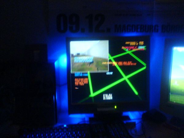

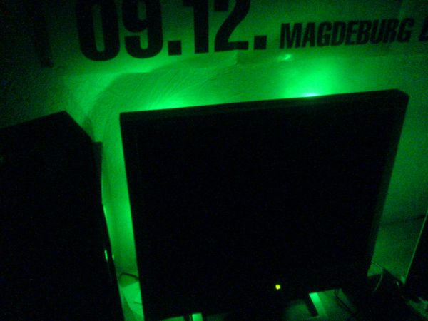

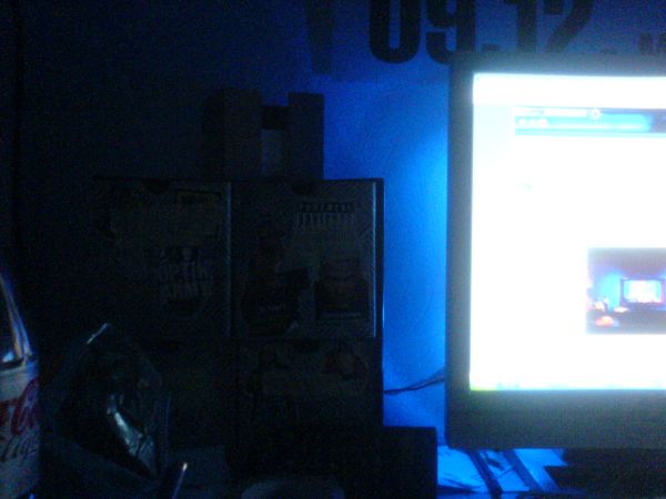

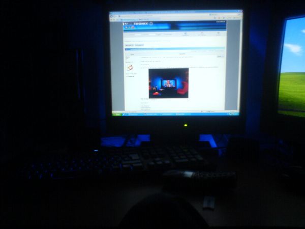

Do, 18.01.07, 23:17
ok jetzt mit blauen und grünen led´s
habe mal alles auf ne seite geladen ist übersichtlicher.
http://ass911.as.funpic.de/beleuchtung.html
und gleich noch eine frage ist es normal das die wiederstände der leds am anfang sehr warm werden un dann mit der zeit nichtmehr (bei meinen blauen) und bei den grünen sind sie echt sehr warmgibt sich das noch?

Fr, 19.01.07, 08:36
Wenn Du die Parallelschaltung gewählt hast und die LED´s an einem 12 Volt Netzteil betreibst istrt es normal, dass die Widerstände relativ heiss werden.
Bei dieser Schaltung wird etwa 1/5 Watt pro Widerstand in Wärme umgesetzt, was bei den kleinern Dingern schon zu einer spürbaren Wärmeentwicklung.
Bei den blauen LED´s ist die Spannung über dem Widerstand und damit die Verlustleistung über dem Widerstand etwas kleiner. Deshalb ist bei diesen Widerständen die Wärmeentwicklung nicht so hoch.
Wenn Du Dich demnächst an einer Reihenschaltung versuchst, wirst Du feststellen, dass dann die Widerstände kalt bleiben: Du setzt dann mehr Energie in Licht um und nicht mehr so viel in Wärme.
Was ich auf den Bildern erkennen konnte sieht gut aus, es wäre aber besser, wenn Du die Bilder mit der "Bild hochladen" - Funktion direkt in Deiner Vorstellung des Ergebnisses oben zeigen würdest.
Dazu kannst Du die "Edit" - Funktion benutzen. :wink:
