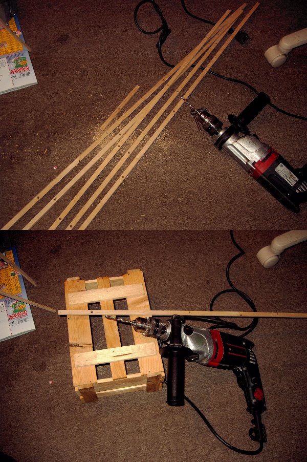

Also in die Holzleisten(insgesamt 6m lang) habe ich alle 20cm 5mm Löcher gebohrt:

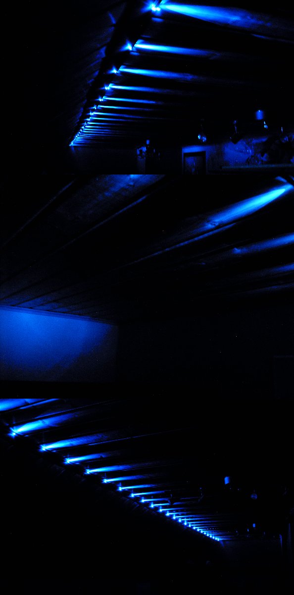

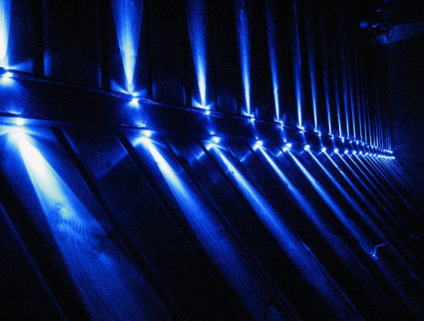

Und jetzt bekommt ihr natürlich Fotos von der Led Leiste in Action:

Jetzt nochmal alle 20cm 5mm Löcher bohren und Dreck machen:

Jetzt bekommt ihr noch Bilder von beiden Led-Leisten in Action:
