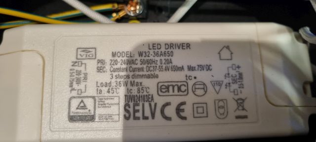

Hallo Allerseits,
Ich habe mehrere Lampen mit je einem Treiber W32-36A650. Dieser Treiber kann in drei Stufen dimmen (Über Ein/Ausschalten). Leider fängt er immer mit der hellsten Stufe an. Da wir aber lieber etwas dunkler mögen, richte ich mich hier mal an die Expertenwelt.
  • gibt es einen vergleichbaren Treiber, der mit der untersten Leistung angfängt ?
  • oder sogar einen der sich die letzte Dimmstufe merkt ?
  • oder kann man den W32-36A650 elektrisch umbauen ?
Irgendwas muss doch da zu machen sein.
Vielen dank schon mal.

Die Treiber befinden sich in Lampen von Lindby.
Die Lampen haben wir vor ca 2 Monaten erst gekauft.
Ich hab mal ein Bild vom Treiber zuefügt. Vielleicht hilft das
Di, 03.01.23, 19:18
Ok. Also Konstantstrom mit 650mA und 37-55V. Das wäre z.B. ein geeigneter Ersatz:
https://www.longlife-led.de/LED-Treiber ... om-CC/2224
Lässt sich per DALI dimmen (wenn man die zusätzliche Leitung hat) und auf einen Strom von 650mA einstellen (aber auch bis runter auf 250mA)
Dieser Treiber hier: https://www.elpro.org/de/mean-well-pcd- ... -700b.html wäre auf der AC Seite (z.B. mit einem klassischen Wanddimmer) dimmbar.
