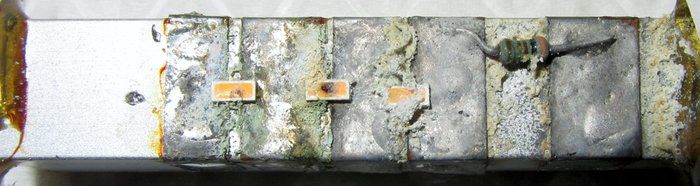

Hier mal ein Beispiel aus einem älteren Beitrag (Januar 2018) von mir:
SMD Korrosion.jpg (53.84 KiB) 9729 mal betrachtet
In den damaligen Bastelzeiten hatte ich auf ein Stück eloxiertes Aluminium ein paar verzinnte Kupferstreifen als Leiterbahnen aufgeklebt und die 3 (jetzt völlig veralteten) Nichia-LEDs aufgelötet. Zweck: Ersatz einer Glühbirne der Innenraumbeleuchtung meines PKW. Hat wunderbar funktioniert und war im Vergleich zur alten Glühfunzel wahnsinnig hell.
Das Foto entstand nach ca. 3 Jahren Betrieb. Ist natürlich ein Extrembeispiel.
Mit einer solchen Korrosion hatte ich aber wirklich nicht gerechnet.
Habs dann mit einem ähnlichen Aufbau (natürlich mit aktuelleren LEDs = noch heller) ersetzt, vor Einbau aber alles mit Parkettlack überzogen.
Sieht jetzt noch genauso aus wie vor 4 1/2 Jahren.
Langfristig sollte man die entstehende Korrosion also wirklich nicht unterschätzen. In Wohnräumen reden wir dabei aber natürlich über Zeiträume von mehreren Jahren.
Bei Außenanwendungen (z.B. Terrasse, Wintergarten etc.) würde ich aber einen Überzug mit Parkett- oder Bootslack auf Wasserbasis dringend empfehlen. Sonst ist es mit der Beleuchtung schneller vorbei als man denkt.
