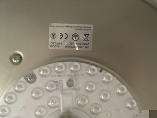

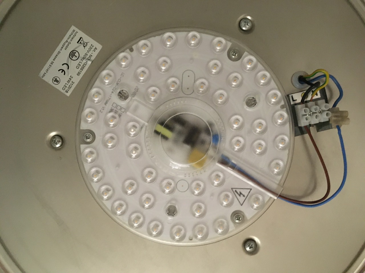

Liebe Leute, ich habe 2 Deckenlampen (Foto 1) im Bad, die nach nicht mal einem Jahr kurz nacheinander ausstiegen. Betätige ich den Lichtschalter, seh ich es noch zart aufflackern, aber die Lampen bleiben dunkel... die LED‘s sind nach Angaben des Herstellers Hofstein fest verbaut und nicht austauschbar.
Nach ein wenig Recherche tippe ich auf den vorgeschalteten LED Treiber als Quelle des Übels ( ich sag nur geplante Obsoleszenz, zum Kotzen). Der scheint da irgendwo integriert zu sein!? (Foto 2)
Sind meine Lampen noch irgendwie zu retten?

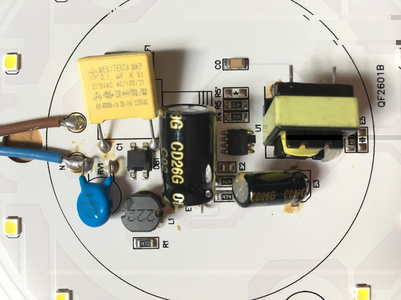

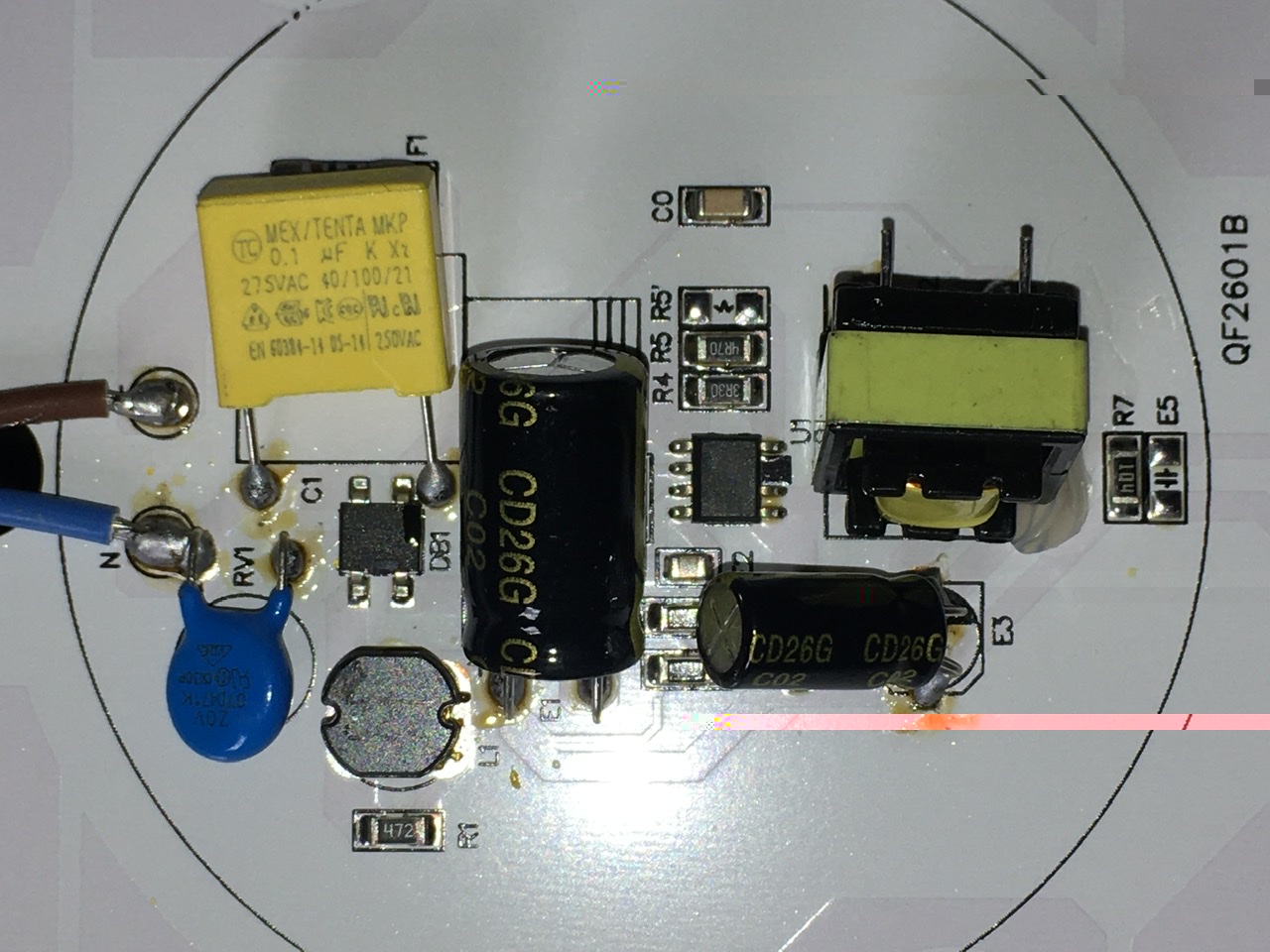

Der transparente Plastikdeckel auf der Ledplatine stört.

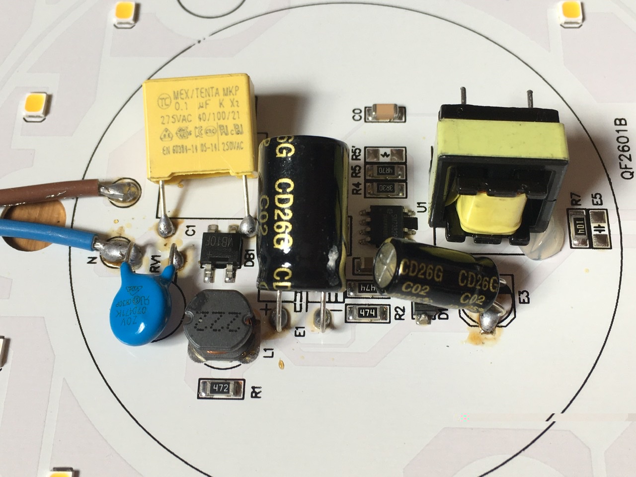

Sicherung aus. Die 3 Schrauben entfernen und den Plastikdeckel abnehmen. Anschließend noch ein Foto des Ledtreiber machen (und nur den Ledtreiber, das Teil in der Mitte. Und schön groß. Die montierten Leds sind erst einmal unwichtig).

An den Bauteilen auf der Platine sehe ich nichts, was defekt sein könnte.
Falls der Sicherungswiderstand (F1) defekt ist, dürfte die Lampe auch nicht aufblitzen.
Da sie es aber doch tut, muss etwas anderes defekt sein.
Falls ich richtig gelesen hab, ist das IC ein SM7382P.
Hersteller: Linkage (China)
Datenblatt: SM7382P (Schriftpaket für Acrobat Reader erforderlich, ignorieren.)
Laut Datenblatt beträgt der max. Strom
Imax = 600mA / Rcs
Rcs sind die parallel geschalteten Widerstände R4 + R5.
Rges = 1/ (1/R4 + 1/R5)
Rges = 1/ (1/3,3 + 1/4,7)
Rges = 1/ (0,303 + 0,213)
Rges = 1 / 0,516
Rges = 1,938 Ohm
Imax = 600mA / 1,938 Ohm = 309,597 --> gerundet 310mA.
Falls die 24 Watt Leistung (siehe Typenschild in der Lampe) korrekt sind, würde die Vorwärtsspannung (Summe aller Leds in Reihe)
24W / 0,31A = ca. 77,4V
betragen.
Gezählt habe ich 48 Leds.
Bei einer Vorwärtsspannung je Led von ca. 3V wären rechnerisch
77,4V / ca. 3V = max. 25 Leds in Reihe geschaltet.
Da ich nur 48 Leds gezählt habe werden es 2 Stränge parallel a 24 Leds in Reihe sein.
Der Strom durch jeden Strang beträgt die Hälfte von max. 310mA = max. 155mA.

Da die Lampe aber nur neben einer Dusche angebracht ist und dort kein fließendes Wasser (bestenfalls Wasserdampf) hin kommt, kann nichts passieren. Der Schutzleiter (habe ich auf einem Bild gesehen) ist in der Lampe ans Metall angeschlossen (der Kupferleiter hätte ein wenig tiefer in die Lüsterklemme reingesteckt werden müssen. Falls der Draht zu lang ist, mit dem Seitenschneider kürzen.). Falls ein Fehlerstrom entstehen würde, würde der FI (Fehlerstromschutzschalter) auslösen.
