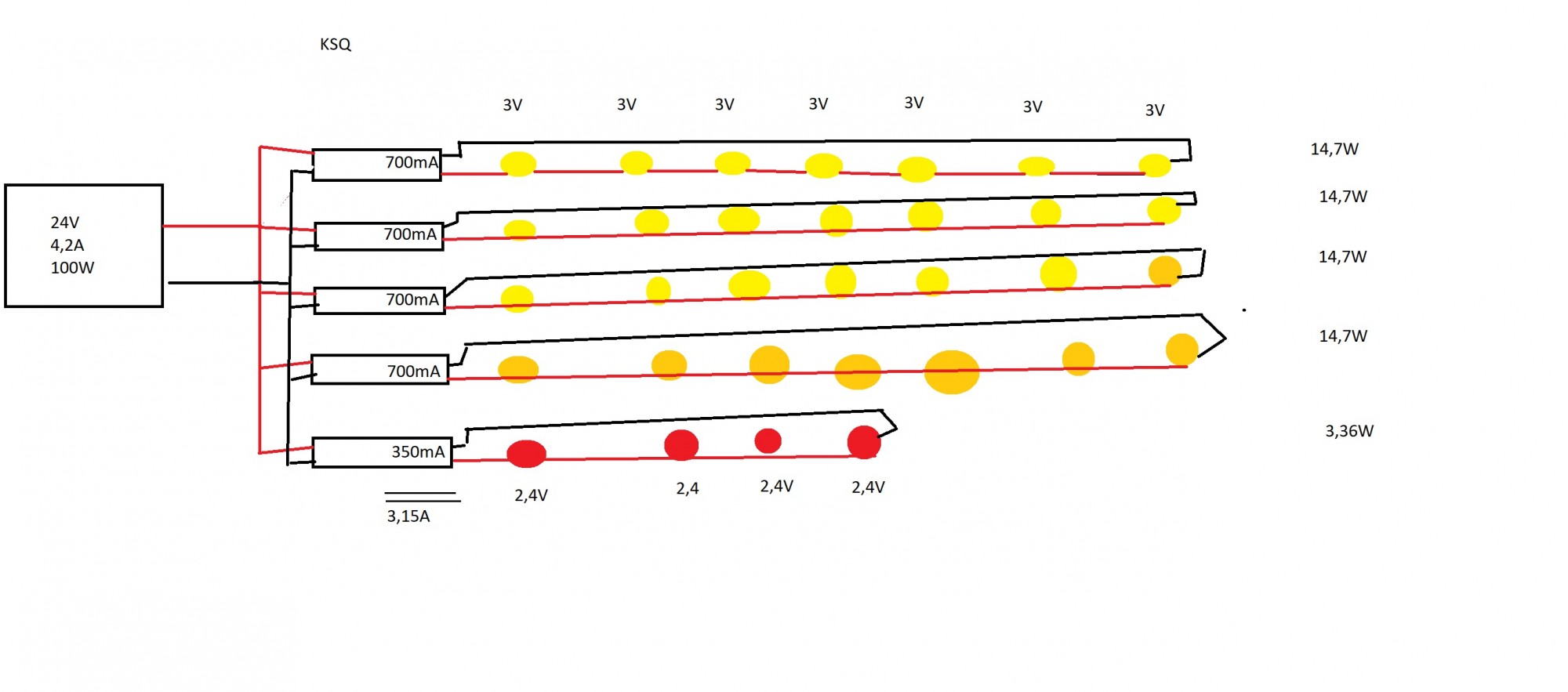

Netzteil 24V, 4,2A, 100W.
Müsste gehen - ich hab mal eine Zeichnung nagefertigt. Wenn du gleich sagst, das stimmt so - habe ich es kapiert :lol:

Im Prinzip hast Du es verstanden.
Die Konstantstromquelle ist angegeben mit einer minimalen Eingangsspannung von 4,5V.
Zieht man diese 4,5V von 24V ab, darf die Summe der Vorwärtsspannungen aller Leds in Reihe max. 19,5V betragen.
Aber ich hätte trotzdem noch gerne gewusst, welche Leds verbaut werden sollen.
Mich stört daran, dass diese nur 2,4V bzw. 2,84V haben.
Siehe auch Deine Zeichnung.
2,4V @ 700mA könnten rote Leds sein.
2,84V @ 700mA würde zu gelben Leds passen.
Aber ein Aquarium nur mit roten + gelben Leds ist schon sehr ungewöhnlich.

Sorry die Zeichnung war nur für mich selber um es zu verstehen und optisch vor den Augen zu haben - hatte das mit Paint auf weißen Hintergrund gezeichnet und deshalb die weißen einfach gelb gemacht...,

  • high-Tech-Wärmeleitkleber, Wärmeleitfähigkeit 4 W/(m·K), Schichtdicke 0,075 mm: 0,13 Kelvin,
  • normaler Wärmeleitkleber, Wärmeleitfähigkeit 1 W/(m·K), Schichtdicke 0,075 mm: 0,54 Kelvin,
  • gutes Wärmeleitpad, Wärmeleitfähigkeit 0,8 W/(m·K), Schichtdicke 0,125 mm: 1,12 Kelvin.
Selbst im ungünstigsten Fall wird die Star-Platine nur wenig mehr als ein Grad wärmer als der Kühlkörper. In der Praxis braucht man sich um den Übergang zum Kühlkörper die wenigsten Sorgen zu machen, deine Panikmache ist unbegründet.
St4y Tun3d
Beiträge: 32
Registriert: Mi, 04.12.19, 21:20
Mo, 09.12.19, 08:02
Dieser Wert ist bei den Klebepads angegeben:
Wärmeleitwert: 1,5W/mK
Cossart
Beiträge: 61
Registriert: So, 08.12.19, 15:46
Mo, 09.12.19, 09:33
Wie dick ist es?
St4y Tun3d
Beiträge: 32
Mo, 09.12.19, 10:33
Das steht leider nicht bei.
In der Beschreibung steht:
Die Pads leiten Wärme noch besser ab, als es Wärmeleitpaste allein je könnte, da sie absolut plan und gleichmäßig sind. Bei Wärmeleitpasten kann nur das menschliche Auge als Mass für eine möglichst homogene Fläche dienen...
Cossart
Beiträge: 61
Mo, 09.12.19, 11:43
Also ist es aller Wahrscheinlichkeit nach irgendwas zwischen 0,125…0,25 mm dick. Damit wird die Starplatine zwischen 0,6…1,2 Grad wärmer als der Kühlkörper.
Vernachlässigbar.
St4y Tun3d
Beiträge: 32
Mo, 09.12.19, 12:37
Sauber - vielen Dank. Also reicht der 10mm hohe Kühlkörper?
Cossart
Beiträge: 61
Mo, 09.12.19, 12:43
Welcher? Der oder der? Und wie lang soll der Kühlkörper werden?
St4y Tun3d
Beiträge: 32
Mo, 09.12.19, 13:18
Der 2.
der
Cossart
Beiträge: 61
Mo, 09.12.19, 13:20
Und wie lang? 1 Meter? 60 cm? Laß Dir doch bitte nicht jede Info einzeln aus der Nase ziehen :wink:
St4y Tun3d
Beiträge: 32
Mo, 09.12.19, 14:17
:mrgreen: Sorry
1000mm
