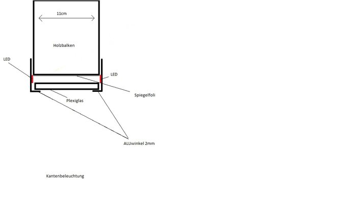

dieterr hat geschrieben:Ich auch, aber bei 11cm Breite und 4cm Abstand zum Plexiglas würde ich mindestens 3 Stripes parallel anbringen.
2 Streifen müssten reichen. Diese würde ich aber nicht aufs Holz nageln, sondern links und rechts ans Alu kleben. Das Licht der Streifen leuchtet somit zuerst den weiß lackierten Innenraum aus und verlässt diesen erst danach durch die Plexiglasplatte. Die Leds sind dadurch etwas verdeckt/versteckt.

Sa, 16.06.18, 12:26
Das wäre für eine homogene Ausleuchtung die optimale Lösung.
Ist dann allerdings auch mit den höchsten Verlusten behaftet.
Ist halt immer die Frage, was man erreichen will. Verlustfreie Beleuchtung wäre nur möglich, wenn man die Streifen überhaupt nicht abdeckt. Das dürfte aber ohnehin nicht infrage kommen.

Danke mal für eure Vorschläge und Tipps!
Ich hab noch einen Spiegelfolie, kann ich die nicht anstatt der weißen Farbe verwenden?

So, 17.06.18, 10:21
Ich würde hochwertige hochweiße Farbe verwenden.
Zum Einen wird gute Farbe das Farbspektrum weniger beeinflussen als Spiegelfolie (wahrscheinlich silberfarben, oder?),
zum Anderen wird das Licht durch die lackierte Oberfläche besser gestreut.

So, 17.06.18, 21:29
Wenn man es auf die Spitze treiben will, kann man natürlich die "Lichtverstärkender Folie" 3M Scotchcal 3635-100 nehmen, die ich auch schon mal verwendet habe.
