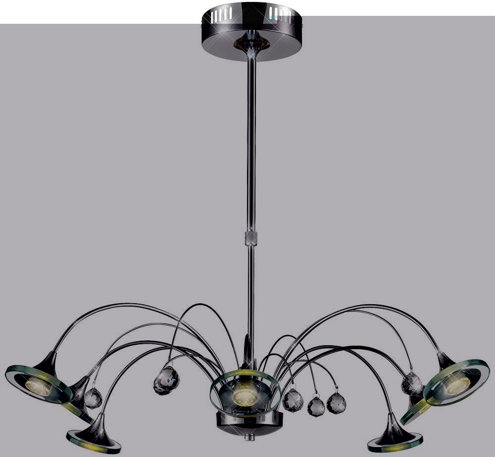

ich habe vor einem Jahr eine LED- Lampe gekauft und jetzt ist vermutlich der Trafo nicht mehr funktionsfähig. Da ich Original Trafo (Anway electric AW01-0009) nicht finden kann bitte ich euch um Hilfe bei der Auswall des richtigen Trafos . Alle Informationen füge ich unten bei und Danke schon mal für eure Antwort.

Diese Informationen betreffen die Lampe als solche, nicht aber das eingebaute Netzgerät. Diese Infos kann man komplett in die Tonne kloppen.
Die gesuchten Informationen stehen auf dem Netzgerät drauf.
Soweit ich das entziffern konnte (Bild ist etwas unscharf): 15x 1 Watt/350mA, max. 50V DC. --> falls ich falsch gelesen habe, bitte korrigieren.
Geeignete Kontstantstromquelle:
Meanwell LPC-20-350 (9-48V @ 350mA = max. 16,8 Watt, nicht dimmbar).
Bevor Du diese Konstantstromquelle (KSQ) kaufst, solltest Du den Tellerdurchmesser messen, wo die KSQs eingebaut sind bzw. deren Länge. Danach liest du dir das Datenblatt zu der von mir verlinkten KSQ durch und schaust nach, ob diese hinein passt oder nicht. Das Datenblatt findest Du am unteren Ende der Produktbeschreibung --> siehe Herunterladen.

die verlinkten Driver haben wir schon ausprobiert leider geht die Lampe immer noch nicht.
Ich habe vergessen zu korrigieren es sind max. 60V DC nicht 50v DC
Hier sind noch mal genaue Informationen die auf dem Netzgerät stehen:
Anway electic AW01-0009
LED power supply/LED driver
Primary: 220V-240V, 50Hz
Sec:Constant current: 15x1W/350mA max60V DC
ta:40 C tc: 75C
Sa, 09.12.17, 18:02
Egal. Mit einer niedrigeren Spannung hätten die eingebauten Leds zumindest glimmen müssen. Da sie aber gar nicht leuchten, war nicht der Driver defekt, sondern eine der Leds in den 4 Lampenköpfen, die an dieser Konstantstromquelle angeschlossen sind. Da es sich um eine Reihenschaltung handelt, ist die Leitung an der defekten Led unterbrochen. Die anderen 4 Lampenköpfe sind am anderen Netzgerät angeschlossen.
