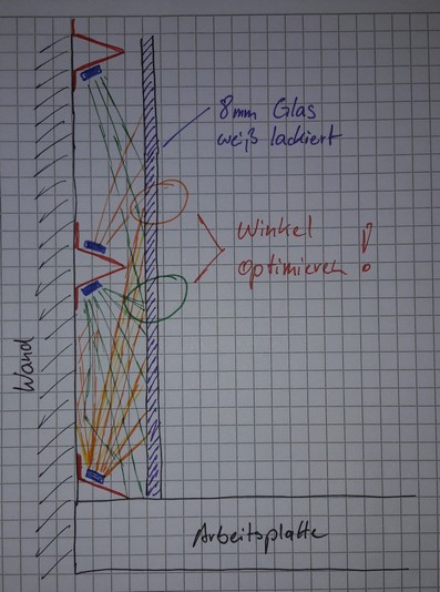

Muss es unbedingt vollflächig sein?
Man könnte (nur als Beispiel) mehrere Streifen oder auch viele Leuchtkästen bauen und dort die Glasscheibe davor anbringen.
Jeder Leuchtkasten sollte mindestens 5cm tief sein und weiß gestrichen werden. Darin werden Ledstreifen montiert, die sich quasi gegenseitig anstrahlen. Das Licht der Leds trifft (teils direkt, teils über Reflektionen im Leuchtkasten) auf die Glasscheibe und lassen diese homogen beleuchtet erscheinen.
Wenn man die inneren Seitenwände in Form eines spitzen Dreieck konstruiert, dann würden diese nicht oder kaum sichtbar sein.
Bild nur symbolisch (Seitenansicht):

Achim H hat geschrieben:Muss es unbedingt vollflächig sein?
Coole Idee, gefällt mir!! 8)
Man könnte dir Küchenwand einfach schön weiß Streichen und dann einfache Blechwinkel im entsprechenden Abstand montieren.
Die Blechwinkel sollten auch einen Abstand zur Glasplatte haben, so können die Abstahlwinkel sich überlappen und die Winkel dürften nicht auffallen.
Die Winkel und der Abstand der Winkel müssten an den Abstrahlwinkel der LEDs so angepasst werden, dass die Abstahlwinkel der nach oben strahlenden LEDs aneinander anschließen und die nach unten strahlenden LEDs die nach oben strahlenden optimal überlagern.
So könnte es flächig werden.....mit minimalem Aufwand!!
Ich werde hierzu mal ein Muster bauen......
