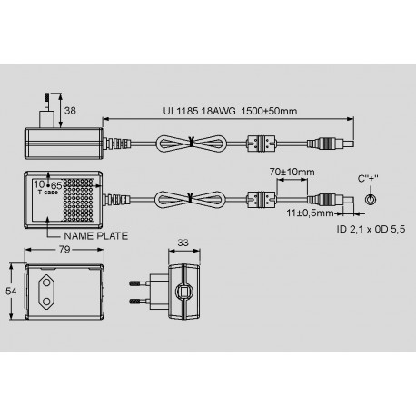

Steckernetzgeräte (ein Konstantstrom, nicht dimmbar):
Meanwell GSC18E-350 (26-52V @ 350mA = max. 18W)
Meanwell GSC25E-350 (36-72V @ 350mA = max. 25W)
Meanwell GSC40E-350 (50-100V @ 350mA = max. 40W)
Gibt es auch als Tischnetzgerät: GSC18B, GSC25B, GSC40B --> gleiche Werte wie die Steckernetzgeräte.
Nicht bei Elpro, aber bei TME.
Varianten (jeweils nur ein Konstantstrom, nicht umschaltbar):
GSC18E/GSC18B, GSC25E/GSC25B, GSC40E/GSC40B --> 350mA, 500mA, 700mA, 1050mA und 1400mA.
Maßzeichnung für alle Steckernetzgeräte (Konstantstromquellen):
