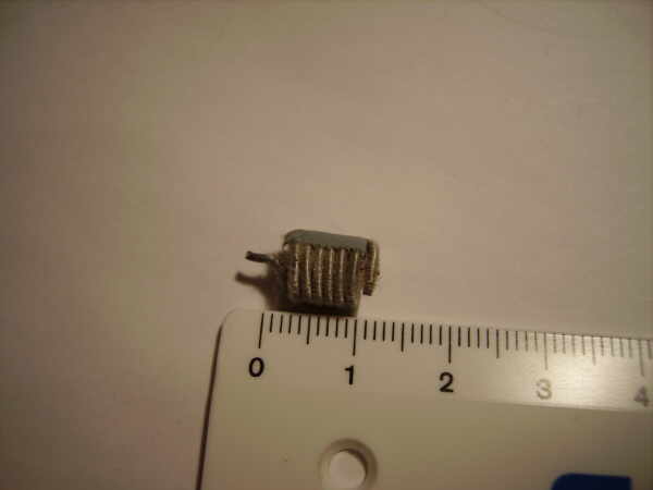

Ja, ich hatte ja vor, es mit der Lampe zu machen, hab mir dann gedacht, ich machs richtig, wenn ich schon
die Möglichkeit dazu hab...
Hab hier einen isolierten Widerstandsdraht, den ich mit einer Einknopfmessbrücke auf 0,5 Ohm
abgeglichen hab, sollte in die glühlampenfassung auch reinpassen!!

Freak hat geschrieben:Ja, ich hatte ja vor, es mit der Lampe zu machen, hab mir dann gedacht, ich machs richtig, wenn ich schon
hier ein Bild:
man könnte doch auch 3x1W Widerstände parallel schalten...die dürften doch auch da rein passen.
