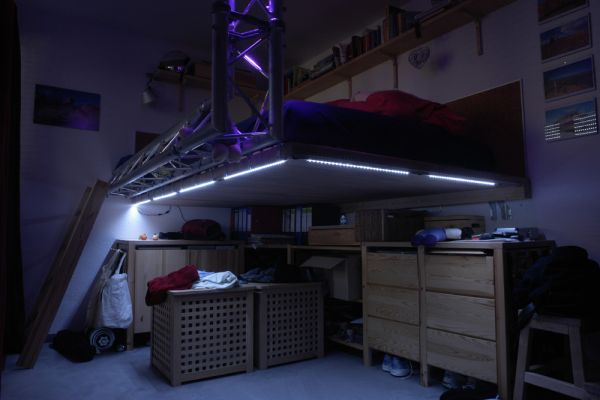

Hochbett (2,4 m x 1,5 m) Liegefläche aus Alubühnentraversen
verbaut wurden wieder wie bei der Wäschetruhe 6 SuperFlux-LED Leisten weiß

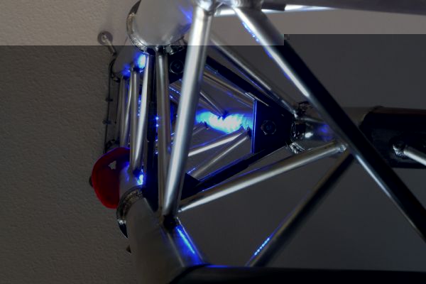

in den senkrechten Traversensegment wurde ein RGB LED Bühnenspot integriert der auf Wunsch auf akustische Signale reagiert
Blick zur Decke
seitlich zu sehen die 12 Stahlhaken die die 4 Stück 40 mm starken Buchenholzplatten halten

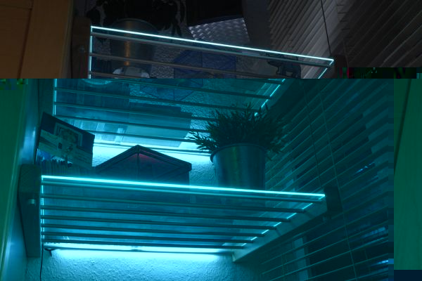

Schreibtischregal aus Holzresten und 10 mm Alurohren wieder mit SuperFlux-LED Leisten weiß

Schaut ja gar nicht mal so schlecht aus, finde ist alles gut geworden, gut mit solchen diversen leisten ist es sicherlich etwas einfacher als mal selbst hand an zu legen finde es aber sehr gelungen.

das ist ja ma richtig geil besonders das mit diesem Alu Ricke (ich weiß das heißt nicht so aber so ähnlich )
wo bekommt man das her ?

@Neo ich würd sagen das sind Traversen 8)

Die traversen bekommt man z.b. Bei messebau-Firmen, Licht und ton verleihern, bei thomann.de, bei musik-produktiv.de (evtl bisschen angekokelt) usw.

das siht ja super aus
wow :shock:
Besonder der effekt mit den LEDs hinter der Glasscheibe.
hast du das komplette Bett alleine gebaut?

Auf dem Regal, sind das Glas oder Akryl/Plexiglas Platten?

Ja klar ist alles selbstgebaut - zzzzzz :-) Aus dem Bett hat man übrigens einen Super Blick aus dem Fenster über den Balkon ins Freie.
Bei dem Regal handelt es sich um zugeschnittene Glasplatten wobei 3 Kanten auf Rundung geschliffen. Die LED Kante ist zur besseren Lichtaufnahme unbehandelt.
Tja und in Wirklichkeit siehts natürlich alles nochmal einen Zacken besser aus, da ich sehr sorgfältig mit Liebe zum Detail gearbeitet habe. (verdeckte Verschraubungen, sauberer Schliff aller Holzteile, auf Hochglanz und mit Autowachs behandelte Alutraversen, Korkwandschutz in auf Gehrung zugeschnittene Aluprofile eingefasst, ...)

Kannst du was zu den Lichtverhältnissen auf diesen Pic. sagen :?:
Also ob der Raum ganz Dunkel war und ob das mit der Helligkeit der Beleuchtung in etwa der Realität entspricht...

Frankinator hat geschrieben:... Bei dem Regal handelt es sich um zugeschnittene Glasplatten wobei 3 Kanten auf Rundung geschliffen. Die LED Kante ist zur besseren Lichtaufnahme unbehandelt.
Danke, das ist ein sehr guter Tip. 8)

Für die Fotos hab ich die Jalousien komplett heruntergelassen, so das so gut wie kein Licht mehr ins Zimmer kam.
Die Beleuchtung fällt in Wirklichkeit noch einen kleinen Tick heller aus.
