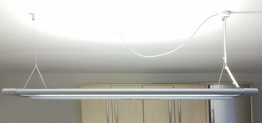

ich hätte eine Frage zu LED Röhren für Pendelleuchten die 50 % nach unten ./. 50 % an die Decke strahlen ( siehe Bild):
Gibt es LED Röhren die so gebaut sind dass sie nach oben und unten strahlen um Pendelleuchten dieser Bauart auf LED umzurüsten?
In der Pendelleuchte sind 2 Leuchtstoffröhren 120 cm / 36 W verbaut.
….und nein, zwei normale LED Leuchtstoffröhren mit je 180 Grad versetzter Einbau ist keine Option…..
Ich denke es müsste irgendeinen Hersteller geben der LED Leuchtstoffröhren in dieser Bauart herstellt?

Hallo W48er,
ich habe auch eine Pendelleuchte T8 150cm hier im Büro, bin auch auf der Suche und hab bis dato so diese Lösung gefunden:
http://feldmann-led.de/LED-Roehren/Impa ... ::680.html
http://feldmann-led.de/LED-Roehren/Impa ... ::678.html
Ein Kunde von mir, der bei Yesss Elektro Arbeitet, meint die hätte seit einigen Wochen auch eine Lösung mit 300° im Angebot.
Hat einer Erfahrung mit einer 300° LED Röhre?
lg

chrisclarke01
- Mini-User
- Beiträge: 4
- Registriert: Sa, 16.05.15, 10:59
Wir haben 270° LED Röhren verbaut.
Kein unterschied zu Normalen Röhre.
http://www.led4future.at/led-roehre-t8- ... arter.html
