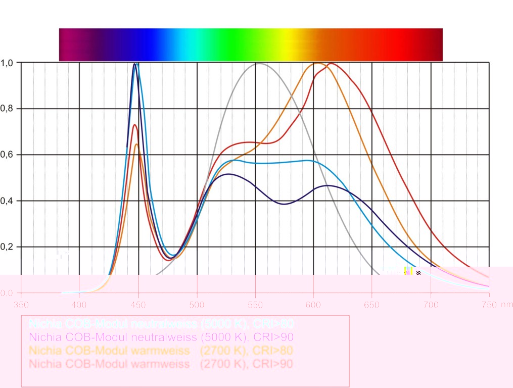

Die Spektralverteilung im Vergleich:
Für welche Serie man sich konkret entscheidet, hängt von der Beleuchtungsaufgabe ab. Für allgemeine Beleuchtungszwecke inklusive Wohnraumbeleuchtungen bietet bereits das R8000er-Binning eine hervorragende Farbwiedergabe. Bei kritischen Beleuchtungssituationen wie Fotographie oder Beleuchtung eines Schminkspiegels ist das R9000er-Binning die richtige Wahl.
Alle Module haben einen Öffnungswinkel von 120°.

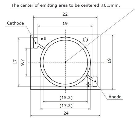

Die J-Serie besteht aus einem Array von 216 LEDs. Dadurch sind die mechanischen Abmessungen des Keramikträgers etwas größer:
Bild03 Abmessungen 216er.jpg (30 KiB) 64273 mal betrachtet

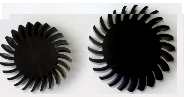

Geeignete Kühlkörper sind z.B. der SK 572 25 SA (links) und der SK 584 25 SA (rechts).
Bild08 SK-Serie.jpg (36.66 KiB) 64273 mal betrachtet
Vorteil dieser Kühlkörperserie von Fischerelektronik ist das speziell für Leistungs-LEDs entworfene Design. Aufgrund der runden Bauform und der geschwungenen Kühlrippen lassen sich diese Kühlkörper leicht und optisch ansprechend in einen Leuchtenkopf integrieren.

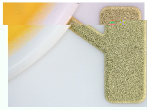

Bevor die COB-Module auf die Kühlkörper geklebt werden können, müssen die Lötstellen auf den Modulen noch vorbereitet werden. Nach dem Aufkleben wäre dies aufgrund der schnellen Wärmeableitung über das Keramiksubstrat an den Kühlkörper praktisch unmöglich. Die Lötflächen des Moduls sind vergoldet:
Bild11 Lötpad vergoldet.jpg (35.96 KiB) 64273 mal betrachtet
Als Korrosionsschutz und für Klemmverbindungen ist dies optimal, für Lötverbindungen eher hinderlich. Beim Aufschmelzen von Lötzinn löst sich das Gold von der Kupferfläche und diffundiert ins Lötzinn. Die Lötstelle wird dadurch matt und sieht etwas körnig aus. Dadurch lässt sich so eine Lötstelle nur schwer von einer kalten Lötstelle unterscheiden.
Mit einem kleinen Trick lässt sich das Gold aber leicht entfernen. Hierzu wird zunächst ein Tropfen Flussmittel auf die Lötflächen gegeben und mit dem Lötkolben ein Tropfen Lötzinn aufgebracht:

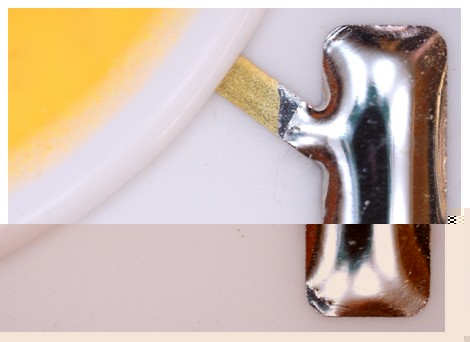

Anschließend wird das Lötzinn mit Entlötlitze wieder entfernt. Die Entlötlitze nimmt dabei zusammen mit dem Lötzinn auch das Gold auf.
Bild13 Lötpad Zinn entfernt.jpg (38.09 KiB) 64273 mal betrachtet
Die Lötstellen werden mit Brennspiritus oder Isopropylalkohol gereinigt, erneut Flussmittel aufgetragen und mit Lötzinn versehen. Die jetzt aufgetragene Menge an Lötzinn sollte so bemessen sein, dass sie für die endgültige Lötverbindung ausreicht.
Nach abschließender Reinigung ist das Modul soweit vorbereitet:
Bild14 Lötpad neu verzinnt.jpg (26.57 KiB) 64273 mal betrachtet

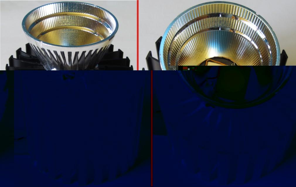

Ein leidiges Thema sind passende Reflektoren. Die Module haben einen Abstrahlwinkel von 120°. Meist wird bei Eigenkonstruktionen ein kleinerer Abstrahlwinkel gewünscht, der sich nur über entsprechende Reflektoren erreichen lässt. Die Firma Ledil bietet für jedes Nichia-Modul passende Reflektoren an. Allerdings sind diese in Deutschland praktisch nicht erhältlich.
Hier ist Lumitronix gefragt. Meiner Meinung nach macht es keinen Sinn, diese Module ohne passende Reflektoren anzubieten. Solange hier von Lumitronix noch keine (hoffentlich baldige) Abhilfe geschaffen wurde, kann man sich mit Reflektoren behelfen, die eigentlich für andere Module gedacht sind.
Zumindest für die 121er und die 216er-Serie ist das kein großes Problem. Für die 121er-Serie kann man praktisch jeden Reflektor verwenden, der unten eine Öffnung von 12 mm Durchmesser hat.
Obiges Bild zeigt ein COB-Modul mit einem "Ledil Reflektor 22.6mm für Citizen CL230". Diese Reflektoren werden von Lumitronix inzwischen leider nicht mehr angeboten. Passen sollten aber auch:
http://www.leds.de/High-Power-LEDs/Lins ... -G-36.html und
http://www.leds.de/High-Power-LEDs/Lins ... Reihe.html
Für die 216er-Serie habe ich bereits diese Reflektoren verwendet:
http://www.leds.de/High-Power-LEDs/Lins ... de-48.html
Bei Verwendung von "Fremdreflektoren" muss man gegebenenfalls die Auflage/Halterung mit einer kleinen Feile etwas anpassen. Ausserdem muss man damit rechnen, dass die optischen Eigenschaften leicht abweichen.

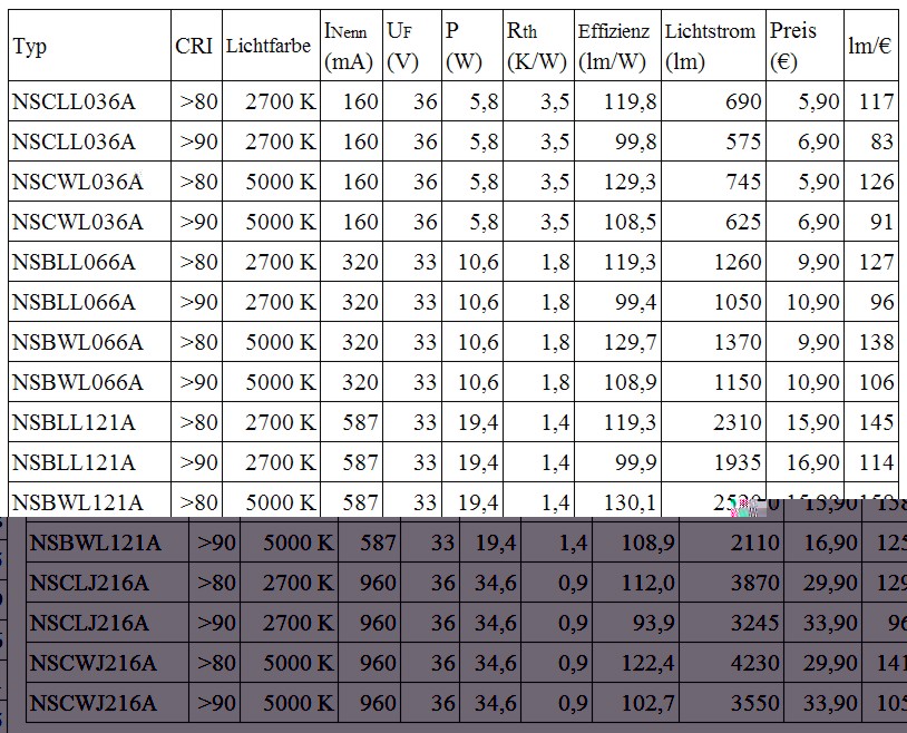

Da die im Originalpost veröffentlichte Tabelle der COBs inzwischen hoffnungslos veraltet ist, hier mal eine Tabelle der aktuellen (Stand: April 2017) COB-Module von Nichia:
Bemerkenswert dabei ist die Steigerung der Effizienz. Der elektrische Wirkungsgrad dürfte bei diesen Modulen inzwischen bei knapp 50% bei Nennstrom liegen. Noch besser sieht es bei Unterbestromung (halber Nennstrom) aus, da werden die 50% wohl locker übertroffen.
