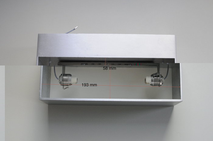

Erstmals Verzeihung für mein Niederländisch-Deutsch. Diese LED Lampe möchte ich von Halogen R7s auf LED umbauen. In mein Wohnzimmer habe ich 4 dieser Wandleuchte, je mit 150 Watt R7s Halogen, 600 Watt insgesamt (Anlass zum Sparen!!) . Dazu könnte ich mich eine R7s LED Leuchtmittel besorgen wie diese

aber die sind zu groß für die Lampe. Ich muss also selber eine Lösung finden. Das Licht soll nach Oben und Unten strahlen. Die LEDs müssen nicht so hell sein wie die original R7s 150 Watt Leuchtmittel. Sie sollen aber dimmbar sein. (Dazu benutze ich jetzt ein Jung 266 GDE). Die Lampe ist ganz aus Aluminium gefertigt was etwas mit der Kühling von der LED’s hilft aber eine zusätzliches Kühlkörper brauch ich trotzdem. Zur Verdeutlichung habe ich einige Foto’s von der Lampe und Sketchup Bilder von eine mögliche Umstellung auf Led hinzugefügt.

Bild Orginal met R7s Anschluss
Oben Ansicht TossB Tibo Big Abmessungen
Bild Orginal Hinten (Kann mann hier eine KSQ stecken?)
Hinten Ansicht TossB Tibo Big Abmessungen

Danke für die Antworten bis jetzt. Offensichtlich waren die Bilder nicht klar genug. Das Gehäuse ist oben und unten offen. Ich möchte also sowohl unten als oben eine reihe LEDS montieren damit das Licht in beide Richtungen strahlt.
Ich habe noch ein Bild hoch geladen das besser illustriert wie das Gehäuse aussieht.

Do, 05.12.13, 23:04
Ok... Dann sehe ich da eigentlich gar keine Probleme mehr ;) Um den Kamineffekt zu verbessern (insbesondere falls Du je 2 Smart Arrays oben und unten einbauen willst - also 4 pro TossB Tibo Big) könnte man noch ein paar Löcher zwischen den Kühlrippen bohren.
Auch Einbau der KSQ wäre dann machbar. Einziges Problem dabei... Die von mir verlinkte (eine der wenigen mit einem Standard-Dimmer dimmbaren) KSQs passt dann nicht... Maße (LxBxH): 84x57x29.5mm Theoretisch könnte man natürlich auf das Gehäuse der KSQ verzichten. Dann müsste es gehen. Aber dann sollte den Umbau besser ein Fachmann machen...
