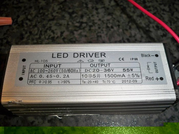

Habe mal ein Foto vom LED Driver gemacht.

norman5 hat geschrieben:Ich werde jetzt als nächstes versuchen die Lichtschalter durch einen Dimmerschalter zu ersetzen.
Was ist ein Dimmerschalter?
Meinst Du einen Dimmer mit zusätzlichem Schalter?
Ich bin ziemlich sicher, dass die KSQ vor den LEDs nicht dimmbar sind, mit einem Triac-Dimmer zerstörst Du vermutlich eher auch noch die KSQ, dann ist nur noch das Gehäuse verwendbar, KSQ auch noch im Popo... (LEDs sind ja jetzt schon hin)

So ich habe dann gleich die eine zum Testen an die Decke gebaut, eine Stunde Laufen lassen und die Temperatur des Aluminium Gehäuses oberhalb gemessen mit erstaunen konnte ich nur unglaubliche 33 Grad Messen die Lampe bleibt somit schön kalt, dann müssten die verbauten Led´s auch lange halten.
Das verbaute Netzteil scheint auch nicht schlecht zu sein Markenhersteller Mean Well Typ CLG-150-48A
Jetzt bin ich zurzeit dran mehrere Firmen in China anzuschreiben um den besten Preis für die 9 Lampen die ich nun Kaufen werde rauszufinden.
