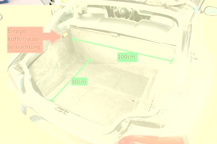

Sooooo, das ist mein Auto, resp. fahr ich genau dieses Model, jedoch ohne Kofferraum"käfig".
Das Problem ist, dass die Kofferraumbeleuchtung extrem bescheiden ist, siehe Foto 2.
Mein Ziel ist, oben in der Verkleidung der Kofferraumklappe LEDs anzubringen, welche ich dann an die bestehende Kofferraumbeleuchtung anschliesse. Jedoch ist die Distanz von oben bis zum Kofferraumboden 140cm
Bedingung: wiiiiiiiiiiiiiiiiiiiiiirklich gutes, klares und starkes Weiss-Licht, überall im Kofferraum (verteilt und nicht nur punktuelles Licht) und bis zum Boden des Koffeerraums. Will alles im Kofferraum schön hell haben, nicht nur diffus und das Licht sollte "klar" sein. Klingt vielleicht komisch, aber hab schon mit Bauhaus-LEDs rumgespielt, und die haben teilweise so ein komisches Licht, wirkt irgendwie wie unscharf. Einmal hatte ich eines, da wirkte alles extrem klar, so etwas sollte es sein. Denn für dieses absolute Traumauto sollte auch nur die beste Lösung gut genug sein :D
Ich bin seit Wochen wenn nicht eher seit Monaten immer wieder im Internet am rumstöbern, gebs dann aber immer wieder auf, weil es soooo viele verschiedene LEDs gibt, verschiedenste stärken, Modelle, dann noch Vorspannung etc etc berechnet werden sollte. Was ich bis jetzt weis, es sollte Weiss-weiss-Licht sein, idealerweise wasserdicht und eeehm ja, genau.... Die Verkleidung des Kofferraumdeckels ist nur in einem ganz kleinen Teil flach flach. Somit wäre natürlich ein Modul oder flexible Leisten ideal.
Ich hoffe ganz fest, dass ihr mein Baby resp. dessen Kofferraum perfekt zum Strahlen bringen könnt.

Kofferraummasse
Kofferraummasse
Kofferraumverkleidung, Fläche leider gewölbt
Das könnte reichlich schwierig werden.
Leds haben gewöhnlich einen Abstrahlwinkel von 90 bis 120°.
90 Grad @ 1,4m = Leuchtfleck: 2,8m im Durchmesser.
120 Grad @ 1,4m = Leuchtfleck: 4,85m im Durchmesser.
Um eine Linse/Reflektor wirst Du nicht drumrum kommen. Powerleds benötigen einen Kühlkörper.
Ob dafür noch Platz ist und ob es dann auch genau in den Kofferraum hinein leuchtet, ist auch noch fraglich.
Wie wäre es mit einer Alternative:
Zum Beispiel eine Powerleiste links und rechts im Kofferraum?
Ach was :)
Eine kaltweiße Power-LED in gewünschter Helligkeit aussuchen, diese mit passender KSQ
fürs Auto betreiben, an die Anschlüsse der vorherigen Beleuchtung anschliessen, auf einem
ausreichend großen, eher flachen Kühlkörper befestigen, das etwas vertieft in die Verkleidung
einbauen, über den Kühlkörper gut zu befestigen, den Abstrahlwinkel mit einer passend hohen
Hülse (Lichtkreis) oder einem Rahmen (Lichtrechteck) um die LED einstellen und das ganze
mit einer Lochblende abdecken.

Die Verkleidung des geöffneten Kofferraumdeckels liegt planar zur Fläche die
beleuchtet werden soll und sogar mittig dazu. Während die Fläche im geschlossenen
Zustand natürlich schon im Inneren liegt, wird sie sich beim Öffnen nicht nach aussen
bewegen (wie auch), sondern nach innen. Eine Ausrichtung wird überhaupt nicht
nötig sein, die LED liegt einfach gerade und plan in der Verkleidung. Die Stoßstange
zu beleuchten ist praktisch gar nicht möglich, egal bei welchem Winkel. Im ersten
Foto sieht man das prima, die LED ist genau dort wie eingezeichnet und strahlt gerade
nach unten in den Kofferraum.
Mehrere Löcher kann ich auch nicht nachvollziehen. Ohne die Verkleidung abzunehmen
braucht er eines in der Größe des Kühlkörpers, vielleicht 10 x 10 cm. Kann man die
Verkleidung abnehmen dann reicht sogar nur ein kleines Loch und man spart sich die
Blende, und je nach Einbautiefe sogar die Hülse bzw. den Rahmen. Der Abstrahlwinkel
der LED darf nur nicht kleiner als 90 Grad sein, aber ruhig größer.

also ich würde rundum, ausgenommen Ladekante, am Dichtgummi vorbei einen LED-Strip montieren, je nach breite des Gummis sogar direkt darauf. Das ganze an das Bordnetz anschließen und die Sache sollte klappen. Auf den Strips sind die LED in Reihe geschaltet und mit Vorwiderständen versehen. Da dürften selbst die 14,4 V Bordspannung bei laufendem Motor kein größeres Problem sein? Sollten aber nicht die billigsten Strips sein und vor allem solche die ohne Kühlung auskommen. Damit wäre der Kofferraum perfekt ausgeleuchtet, es braucht keine Kühlkörper und das Licht wird topp verteilt. Dazu wird diese Stelle nie verdeckt, weder von Personen noch von Ladung.

Somit werde ich den Rat befolgen, und links&rechts unter den "Kofferraumdichtungen" (siehe Foto, ROT eingefärbt) LED-Leisten unterbringen.
Hoffe ist versändlich :-)

Sollte ich dann immer noch nicht zufrieden sein mit der "perfekten/gleichmässigen" Ausleuchtung, könnte ich dann z.b. noch in den gelb markierten Bereichen jeweils 50cm-LED-Leisten mit einer guten Blende verbauen, damit mich diese nicht blenden. Damit ich mehr Strom zur Verfügung hab, werde ich die lachhafte Standardleuchte vom Netz nehmen.
Nun, welche Leisten....
Hab zwei gesehen, je 50cm, eine leistet 330lumen, die andere 610 lumen.
http://www.leds.de/LED-Leisten-Module/F ... weiss.html
http://www.leds.de/LED-Leisten-Module/S ... weiss.html
Würde voraussichtlich links und rechts je 50cm verbauen. Bei Notwendigkeit jedoch dann auch die gelben Bereiche ausschmücken.
