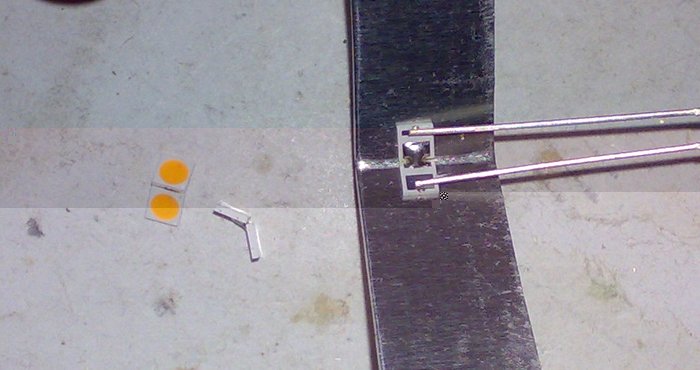

Als LEDs kamen die schwächeren Nichias der 757er Reihe in warmweiß zum Einsatz. Diese wurden erstmal zu zweit auf einem um gut 60° abgewinkelten Blech zu Päärchen zusammen gelötet:

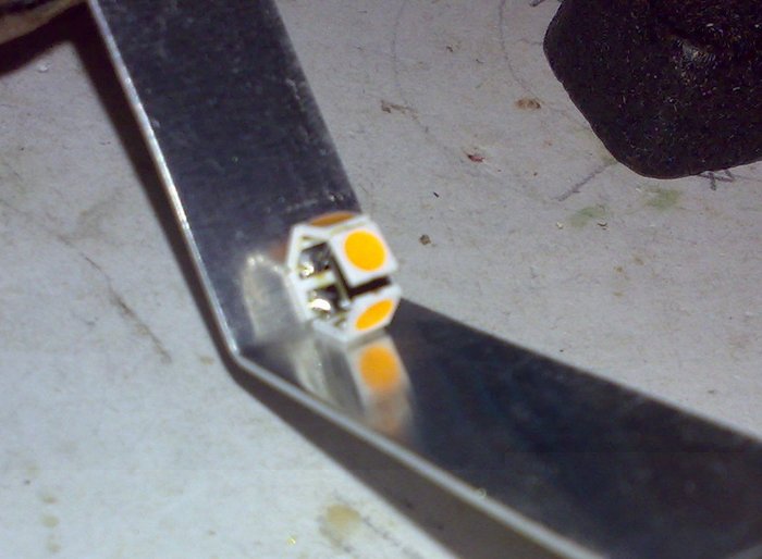

Anschließend wurden drei Päärchen zu einem fast schließenden Kreis verlötet:

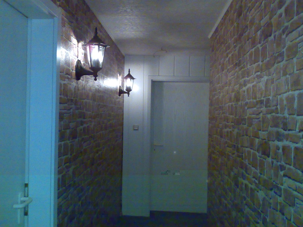

So sieht der Flur nun aus:
Und es leuchtet schon zuverlässig seit ein paar Tagen. Das 24V Netzteil befindet sich hinter der Holzvertäfelung am Ende des Flures. Laut Hameg HM8115-2 nimmt es im Betrieb gut 2W vom Netz. Die nackten LEDs machen daraus etwa 2x 70lm. Das mattierte Glas nimmt dann wohl auch nochmal einiges. Alles in Allem nicht der Effizienz-Knaller, aber sparsam ist es trotzdem, besonders wenn man bedenkt wie ineffizient andere Leuchtmittel bei so kleinen Leistungen sind. Und die Helligkeit reicht auch locker, dass man sieht wo man hingeht.
Die Bilder sind nicht die Besten, aber ich hatte sie mir erst auf dem PC angesehen, nachdem ich fertig mit bauen war. Besonders das Flurbild wirkt viel zu kaltweiß.
