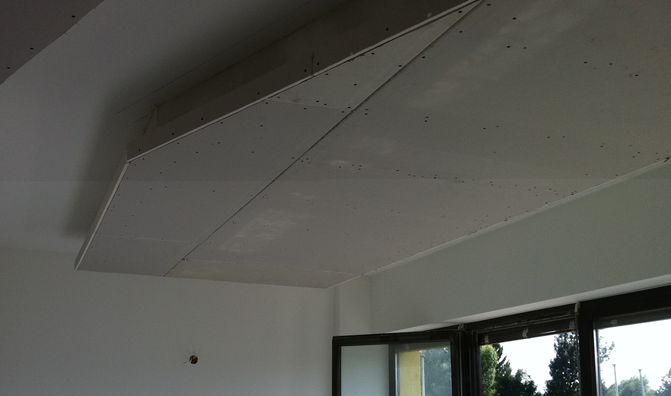

--Ein Bild der abgehängten Decke im Koch/Ess-Bereich in der Bauphase. Jetzt gestrichen und wie am Plan ersichtlich alle Löcher gebohrt, 50mm Durchmesser für GU10
