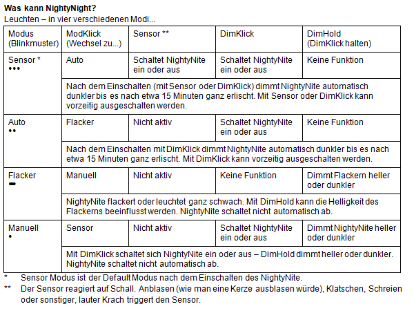

Ich brauche ein PWM-Signal, welches manuell beeinflusst oder Zeitgerieben ein/ausfaded. Taster sollen Moduswahl und Dimmfunktion ermöglichen, ein Mikrofon soll berührungsloses Schalten ermöglichen.
Um ein Gefühl der Proportion und Grösse zu erhalten, habe ich einen Entwurf im CAD erstellt: 60x60mm Plexi-Fläche, 20x35cm Alu-L-Profil (2mm), 5x16mm Alu I-Profil.
die Schaltung
Einen Zweikanal, Zwei-Taster-Dimmer habe ich im eReader Light schon programmiert, die NightyNite Funktionen sollten also auch mit dem ATtiny45 machbar sein: 5 IO bits: PWM-out, StatusLED-out, Modus-in, Dimmer-in, Mic-in.
