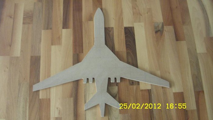

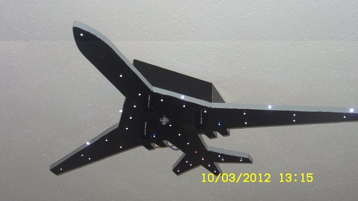

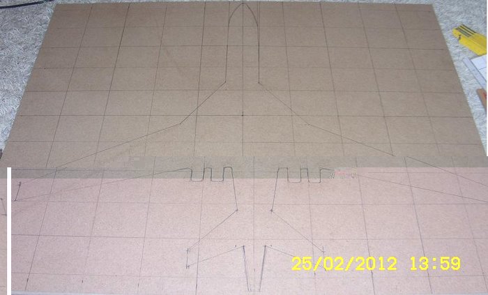

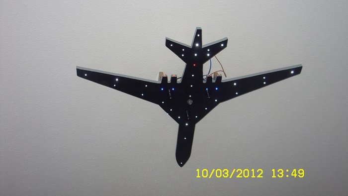

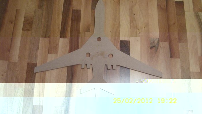

ich wollte schon mal ein paar Fotos hier posten.
Es ist noch nicht Fertig, aber so gut wie. Es fehlen noch ein paar Feinarbeiten.
