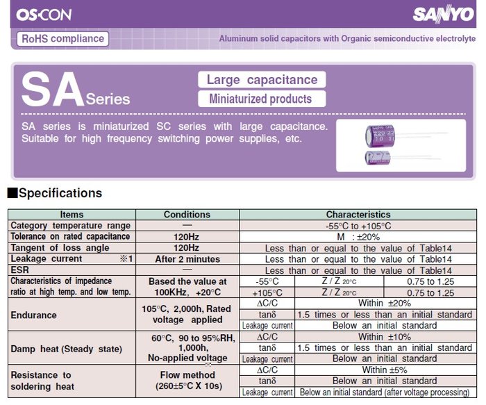

Hier mal ein Auszug aus einem Datenblatt für Low-ESR-Kondensatoren von Sanyo:
Die in der Tabelle aufgeführte Angabe "Endurance" hat nichts mit der Lebensdauer zu tun. Daraus kannst Du nur ableiten, dass die Elkos bei einer Umgebungstemperatur von 105 Grad Celsius bei 100 % Auslastung nach 2000 Std. eine maximale Kapazitätsänderung von 20 % aufweisen.
Das ist also ein Test unter Worst-Case-Bedingungen.
Wenn Du Deine Schaltung richtig dimensioniert hast, ist die MTBF um ein Vielfaches höher. Wenn Du also z.B. mit einer Eingangsspannung von max. 36 V rechnest, sollte hier kein 40 V Elko, sondern ein 63 V Elko verwendet werden.
Massgeblich für die Lebensdauer ist die Temperatur. Je 7 bis 10 Grad (da findet man unterschiedliche Angaben) unter der Maximaltemperatur (hier 105 Grad) halbiert die Ausfallrate. Damit wärst Du bei einer Betriebstemperatur von 50 Grad schon bei 60000 bis 200000 Stunden!
In Meanwell-Netzteilen werden ebenfalls Elkos verwendet. Bei einigen Netzteilen ist eine MTBF von über 1 Millionen Stunden für das ganze Netzteil angegeben!
Du kannst Deine KSQs also ruhigen Gewissens aufbauen; sie werden die LEDs mit hoher Wahrscheinlichkeit überleben.
