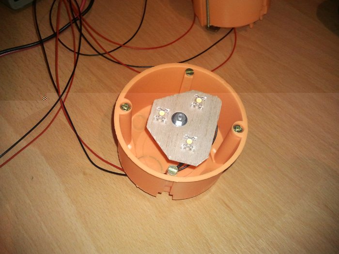

Ich hab mal ein paar Bilder gemacht, ich hoffe man erkennt darauf was.
Die Leds, sind jetzt nur provisorisch durch ein Balsabrettchen gesteckt, zum testen wie die Anordnung sein soll.
Durch die Unterputzdosen habe ich in der Mitte ein Loch gebohrt, eine M3 Gewindestange durchgesteckt, mit 2 Muttern und Beilagscheiben in der Unterputzdose befestigt, und im gewünschten Abstand wieder mit 2 Muttern+Beilagscheiben das Balsabrettchen fixiert.
Ich habe jetzt aber nur einen 150 Ohm Widerstand gehabt.
Ist bestimmt nicht ideal oder?
Angeschlossen ist das ganze provisorisch an einem Ladegerät.
mfg Christian

Nein, damit solltest Du die LED´s nur kurzzeitig einschalten, solange der Anschluss an einem Ladegerät ist. Die Spannung dürfte bedeutend höher sein als die 12 Volt, für die der Widerstand gut wäre.
Ansonsten sieht der Lösungsansatz gut aus, insbesondere die Verstellbarkeit des LED-Abstandes zur Deckscheibe gefällt mir. Ich bin gespannt, wie es mit der richtigen Spannungsquelle, dem Aufbau auf der Platine und der Glasabdeckung aussieht. Hast Du schon Versuche mit dem Plexiglas gemacht?

Also, das sind Hohlraumdosen und keine Unterputzdosen. :wink:
Als Befestigung würde ich Abstandsbolzen verwenden, tut man sich leichter mit der Montage, aber zum herrausfinden der Einbauhöhe eine gute Idee. So wie ich das jetzt auf den Fotos erkennen kann, sieht das ganze etwas hoch aus. Ich würde es tiefer einbauen, dann leuchtet es gleichmäßiger durchs Plexi.
Zum verbinden/klemmen würde ich zu Wago-Klemmen greifen. Geht schnell, sauber und ohne Werkzeug. Vor allem, wenn man was tauschen möchte nur vom Vorteil. :wink:

Wieso soll es mit Abstandsbolzen einfacher sein?
Ist genau das gleiche System nur billiger.
Wenn ich die Platine runterschrauben will muss ich nur eine Mutter entfernen.
Ich komme ja mit der Versorgungsleitung in die Hohlraumdose, und geh von dort an die Leds und weiter zur nächsten Dose.
Für die Versorgungsleitung werde ich ja KAbel mit 1mm² Querschnitt ungefähr brauchen und für die Leds habe ich 0,14mm² Kabel vorgesehen.
Also einfach die 3 KAbel zusamen in die Klemme stecken?

chri25 hat geschrieben:Wieso soll es mit Abstandsbolzen einfacher sein?
Ganz einfach, nur um mal ne Zahl zu nennen, du nimmst Abstandsbolzen M4x30, dann hast du immer den selben Abstand vom Dosenboden ohne den immer abmessen zu müssen. Allerdings, ist mir während dem schreiben so eingefallen, setzt es dann vorraus, das die Dosen immer gleich tief gesetzt werden. Das ist allerdings bei Unterputzdosen recht unwahrscheinlich. :roll:
