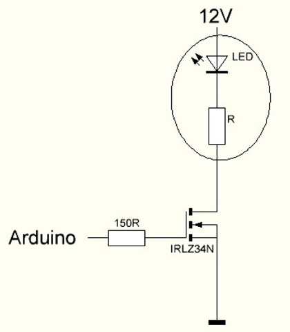

So, 22.07.12, 16:28
Dann kannst du sie direkt über einen Transistor schalten.
Um auch Stellung zu deiner letzten Mail zu nehmen. So muss die Schaltung pro Led-Streifen aussehen:
PWM LED.jpg (15.95 KiB) 34139 mal betrachtet
Die LED plus Widerstand ist hier natürlich nur als Ersatzschaltbild für die LED-Streifen zu sehen. Diese Schaltung bräuchtest du dann bei 5 getrennt steuerbaren Streifen 5 mal.

So, 22.07.12, 16:39
Hallo Beatbuzzer.
Das sieht schon recht freundlich und schlank aus.
Vielen Dank !
M.f.G.
