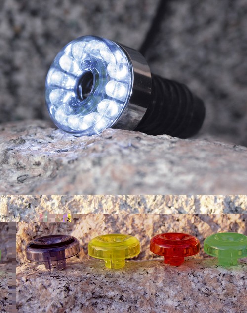

Meine Frage bezieht sich auf einen LED Ring mit einer Lochdurchführung.
Wo und wie kann man sowas herstellen oder fertigen ?
Meine Vorstellung sieht in etwa so aus wie auf dem Bild nur dazu gesagt die bunten Plastikkapen benötige ich nicht.
Bevorzugt wird ein warweiß.
Was die technischen Fragen angeht bin ich ein totaler Leihe. Wie schon geschrieben ich arbeite mit Granit auf deutsch gesagt Grobmotoriker.
Ich würde mich über Vorschläage oder ideenen sehr freuen
Led Ring für Quellstein & Brunnen

Im Prinzip müsste man sich eine Form bauen, dort ein paar Leds montieren und die dann mit Silikon ausgießen.
Siehe auch: Wasserdichte Led-Schrauben IP68
Man könnte sich einen Ring von einem Metaller herstellen lassen, und dort hinein ein paar wasserdichte Led-Schrauben (IP67) montieren. Die Schutzart IP67 ist für eine permanente Überflutung eigentlich nicht hoch genug. Müsste IP68 sein.Meine Frage bezieht sich auf einen LED Ring mit einer Lochdurchführung.

Wenn Du einfache Lötarbeiten ausführen kannst, lassen sich derartige Ringe einfach herstellen.
Die LED´s im Kreis zusammenlöten (bei 12 Volt in 2 oder 3 3er-Reihen), in eine Form einlegen bzw hängen und vergießen.

Den Kleber den ich verwende ist ein epoxitharzkleber muß mal schauen ob dieser dann wasserdicht bzw. wasserfest ist.
Und zu der Halterung des Ringes hatte ich gedacht ähnlich wie ein Kugellager , ob das möglich ist .

Das mit den wasserdichten Led´s hat mein Freund wohlwollend zur kenntnis genommen .
Der hat auch einen Freund der hat die Möglichkeit eventell etwas zu drehen auf einer Drehbank. Mal schauen was da rauskommt .
