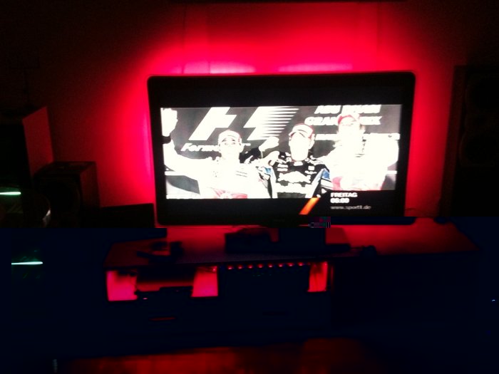

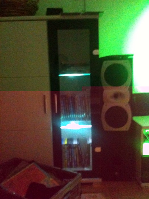

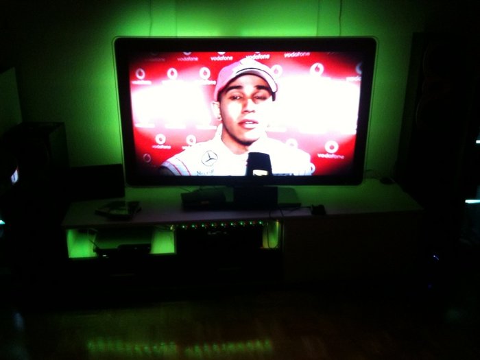

also hier mal ein paar bilder:

Panels habe ich mit Ösenschrauben an der Decke befestigt.

1. Kauf dir lieber ein Handy mit besserer Kamera :wink: Für den LED Umbau hast du ja auch schon genug Kohle rausgehauen, dann sollten auch die Bilder stimmen.
2. Formel 1 ist sowas von langweilig :P
3. 5 Sterne, weil ich so viel gemeckert habe und weil es gut aussieht 8)
sick synonym
Beiträge: 401
Registriert: Do, 29.04.10, 19:29
Di, 22.03.11, 10:23
1. IPhone ist ansich gut, nur die Kamera nicht wirklich =)
2. Formel 1 war nur Werbung in der Halbzeit vom Montagabend Spiel Bochum - Cottbus =).... Selbst das Spiel war spannender als jedes Rennen.
3. Danke
