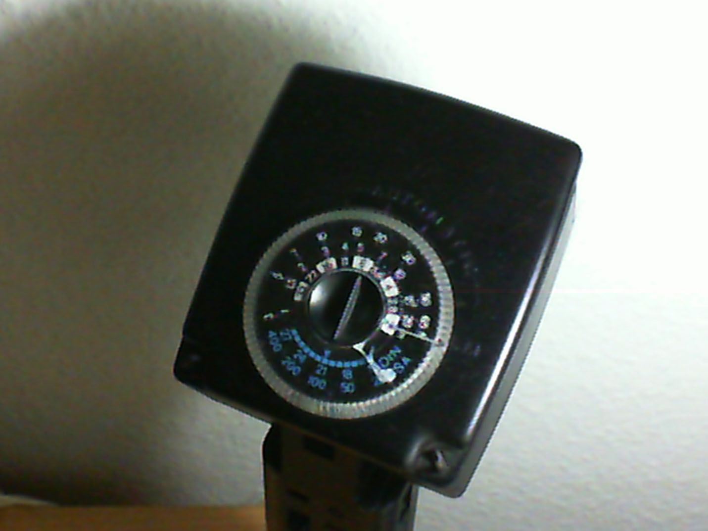

Im Gegensatz zu Studioblitzen haben Stabblitze aber kein Einstelllicht, so dass die Ausleuchtung erst auf dem fertigen Bild beurteilt werden kann.
Typisch haben solche Stabblitzgeräte eine Einstellmöglichkeit (siehe oben auf dem Blitz), mit dem die Filmempfindlichkeit und Blendenvorwahl eingestellt werden können. Rückseitig (dort wo sich der manuelle Auslöser befindet), gibt es eine Kontrollanzeige, mit dem der Blitz über den eingebauten Blitzsensor an Ort und Stelle ausgewertet werden kann.

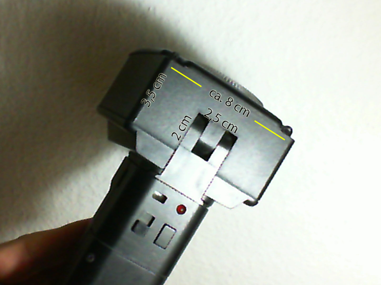

Ich werde mal ein Foto von meinem Blitzkopf machen (der auf dem Foto oben ist ein anderes Modell und etwas größer) und darauf die Maße eintragen. Geht nur nicht sofort.

Shashinka hat geschrieben:Ich werde mal ein Foto von meinem Blitzkopf machen.
Hier wie versprochen Die Bilder mit den ungefähren Maßen. Man beachte die Aussparung an der Rückseite.
Ansonsten ist auch zu erkennen, dass die Seitenflächen leicht gebogen sind.

Sa, 12.02.11, 15:59
Gut, das reicht leicht. Dann hängt es in erster Linie von Deinen mechanischen Künsten ab, ob Du einen möglichst genau passenden Alu-Winkel-Rahmen um das Gehäuse herumbiegen kannst (einschließlich der gebogenen Flächen). Wenn es gut passt, müsste schon die Klemmwirkung als Befestigung reichen.
Um die Kühlwirkung noch zu verbessern, könnte man die Winkel noch mal zu einem Rechteck formen, dann reicht es bestimmt auch für 350mA pro LED.
Etwa so:

Sa, 12.02.11, 16:03
Borax hat geschrieben:Wenn es gut passt, müsste schon die Klemmwirkung als Befestigung reichen.
Das sieht doch ganz OK aus. Ich würde wohl eher etwas Luft lassen und die Befestigung mit Klettband vornehmen, so ist man flexibler und kann den Kühlkörper vielleicht auch breiter als 3,5 cm auslegen.
Reicht denn dieses 1 mm starke Kupferblech, welches man bei Conrad bekommt als Kühlkörper?
Sa, 12.02.11, 23:10
Üblicherweise nimmt man eher Alu-Blech (gibt es in jedem besseren Baumarkt), weil es leichter als Kupfer-Blech ist. Von der Wärmeleitung her ist Kupfer sogar etwas besser, allerdings bei der Abgabe der Wärme an die Luft wieder schlechter. Und höchstwahrscheinlich teurer als Alu.
