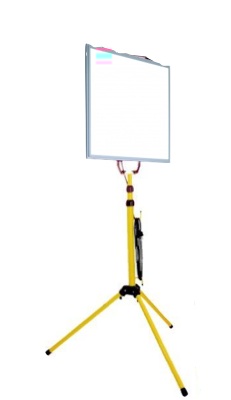

Hallo zusammen!
Als ich die Panels das erste mal sah war ich schon beeindruckt. Und als ich die ersten Bewertungen durchlas um so mehr.
Für meine Zwecke wollte das aber nicht so passen, in dieser Ausführung. Denn ich benötige es mobil für meine private Fahrradwerkstatt und vielleicht noch zum fotographieren. Daher dachte ich mir, wieso bietet ihr kein Stativ für dieses tolle Produkt an. Fotographen wären davon bestimmt begeistert. Könnte man bestimmt auch sehr gut auf dem Bau verwenden. :D
1350 - 5760 Lumen sind jedenfalls sehr viel Licht. Kann man bestimmt überall brauchen. 8)
Bestimmt auch ideal für ein Picknick mit dem Wild im Wald. :lol:
Markus

Die Paneele sind eigentlich als Designelement für die Wohnung gedacht und sollen sich dort gut anpassen.
Als Strahler auf dem Bau oder Lampe für die Werkstatt finde ich die Paneele etwas missbraucht und degradiert.
So als würde man sich einen Audi S-Line holen und damit über einen Acker fahren :mrgreen: ...
Ich denke, das ist so ungefähr der Grund, warum es dafür keine Stative gibt, auch wenn die Idee durchaus gut ist.
Als Fotolicht halte ich die Paneele auch für absolut geeignet, da sie ein homogenes und blendfreies Licht abgeben.
PS: Guck mal hier :wink:

Ich finde die Panels zu schön um sie dafür auf ein Stativ zu klemmen :)
