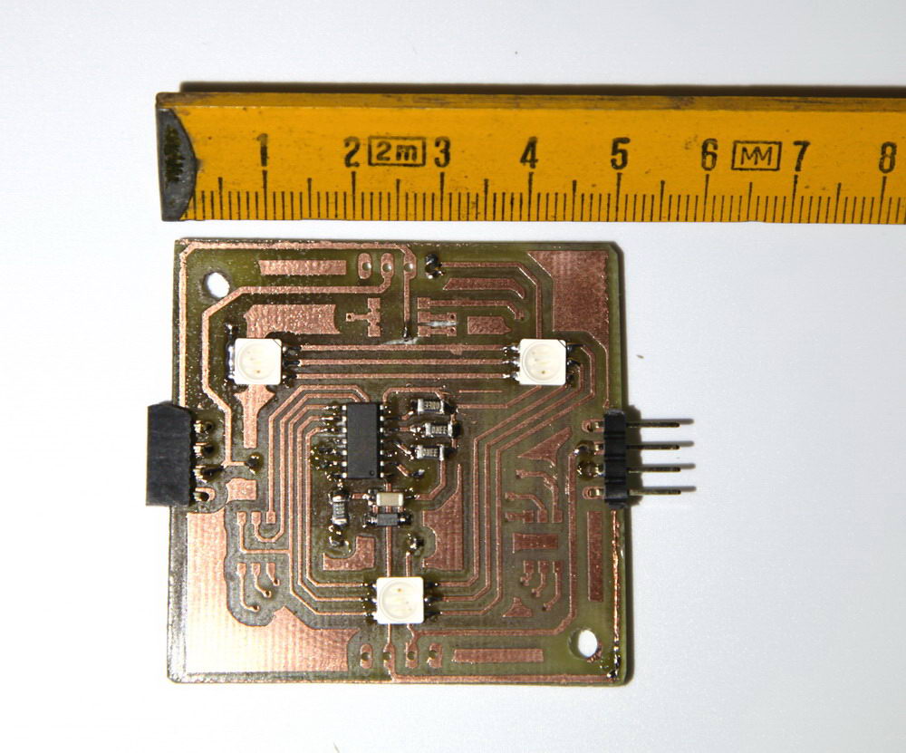

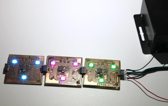

Fr, 06.08.10, 12:16
Oder man nimmt so etwas:
Der einzige Nachteil: man benötigt einen speziellen Controller, der die Daten liefert und "durchschiebt". Sowas gibt es fertig oder man baut es seich selbst. Einen Beispiel-Entwurf hatte ich mal erstellt:
Ein kleines Video dazu gibt es auch:
http://www.youtube.com/watch?v=JzEvXZGtnug
