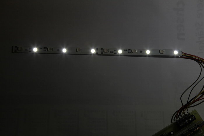

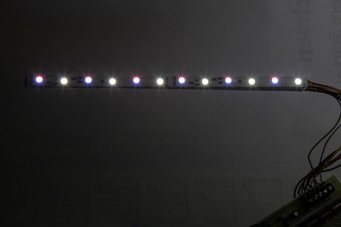

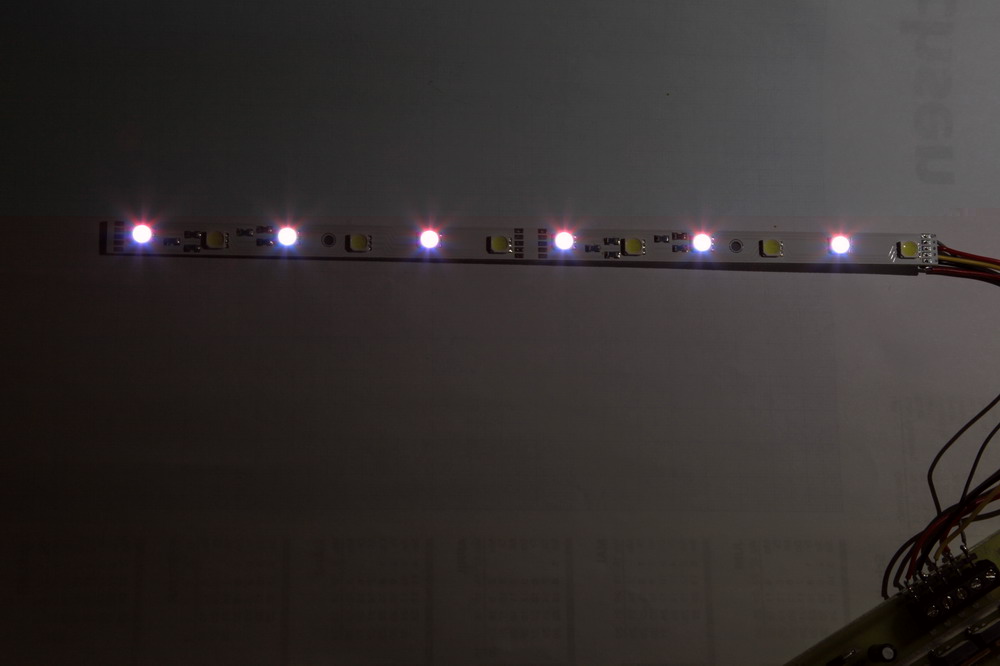

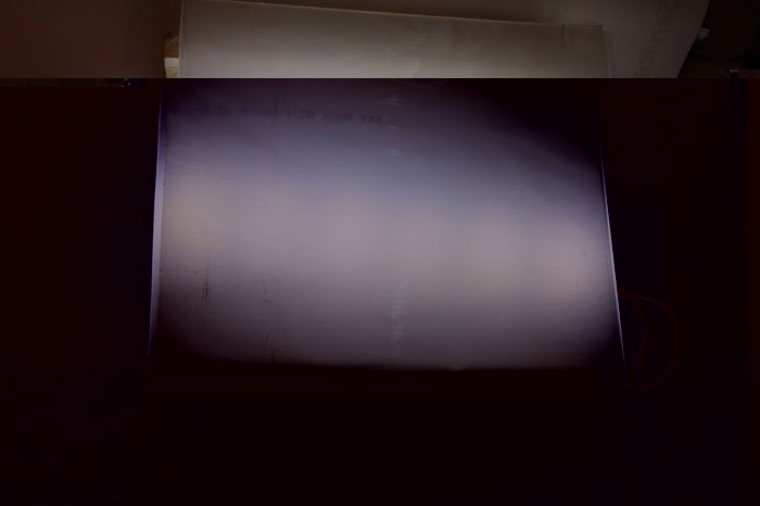

So, hier mal noch die versprochenen Fotos, unbearbeitet. Zuerst der Ausgangspunkt der LED-Leiste, die hier abwechselnd mit RGB und weißen LEDs bestückt ist und die Beleuchtung ohne Plexiglas. Dabei wirken die RGBs sehr kalt und schon etwas blaustichig (auf dem Foto noch etwas stärker).
Bei der Variante mit Plexi ist es auch so, dass zuerst jeweils ein Strang und dann beide an sind, aber ein Strang reicht eigentlich schon aus. Das Plexi dürfte etwa 80% Transmission haben, ist 3mm dick und hat über die Leisten einen Abstand von 45mm zu den LEDs. Spots sind kaum noch zu erkennen. Man het eine sehr schöne und homogene Ausleuchtung.

Ja so wie da solls aussehen :)
Welchen Abstand haben die LEDs zueinander? Also die weißen? Ist das jetzt ca. 80% lichtdurchlässiges Plexiglas?

Ja, das ist etwa 80% Durchlässigkeit bei 3mm Stärke. Es gibt da im Plexiglasshop glaub ich nur 2 sinnvolle Varianten. Die LED-Stripes sind 24,5cm lang und mit insgesamt 12 LEDs bestückt. Wenn man nur mit 6 LEDs arbeitet (was meiner Meinung nach ausreicht) beträgt der Abstand etwa 4cm. Den Abstand zum Plexi hatte ich ja schon geschrieben, also etwa 5cm. Ein wenig höher kann man durchaus noch gehen.
