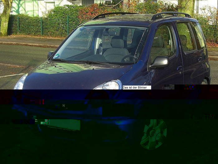

Ist ein Toyota Yaris Verso aus 2006 denke nicht das man da was Programieren kann zudem das die Birne ja Orange ist und ich weiss will
Ich hab mal ein Bild angehängt ist nicht meiner nur um es zu zeigen wo es hin soll.

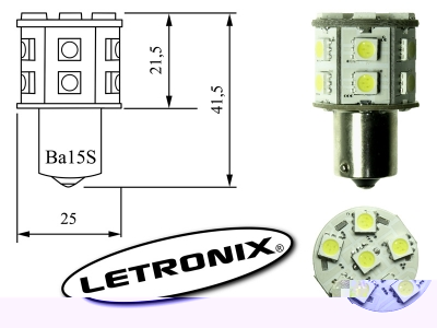

Ein aufbau in der art mit mehrern Led wäre auch möglich da ist aber die Wärmeabstrahlung noch stärker oder?
Kenn mich da nicht so aus.

Sowas geht bestenfalls als Blinker, als einziges Tagfahrlicht ist es zu schwach.
Wenn Du keine Nebelscheinwerfer hast: Bietet sich nicht dieser Bereich zum Einbau des Tagfahrlichts an?
