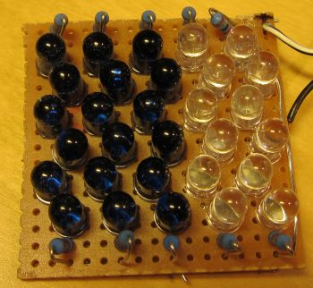

Ich habe mir bei der großen Bucht ein paar IR Dioden bestellt. Ich hätte sie gerne bei Lumitronix gekauft, leider haben die dort die "falsche" Wellenlänge und Lumintronix kann mir in der geringen Menge (100Stck.) keine 850nm Dioden bestellen. Danke nochmal an Lumitronix für den sehr freundlichen Mailkontakt!
Die Dioden der Bucht eignen sich zu 50% habe insgesamt 100 Stück und drei verschiedenen Sorten, da ich kein gutes Angebot in ausreichender Menge finden konnte. 50 von den Dioden haben eine Wellenlänge von 870nm und können laut Datenblatt mit 1,5V und 100mA betrieben werden. Ich halte das ja für einen ziemlich hohen Strom und mein Gefühl hat mir recht gegeben, die LEDs werden warm und liefern dabei nichtmal genug Strahlung für den Kamerasensor. Der Sensor reagiert besser auf die übrigen IR Dioden mit 850nm und 50mA bei 1,5V, leider sind das insgesamt nur 50 Stück. Die "Leuchtleistung" wird vermutlich nicht ausreichen, aber den Scheinwerfer kann ich später ja immernoch aufrüsten. Ich werde das ganze erstmal so zusammenbauen.

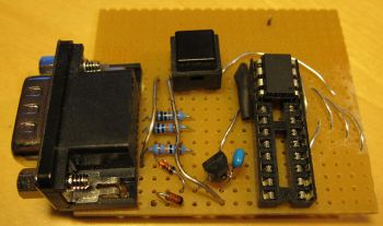

Die Teile von Reichelt sind gekommen, allerdings waren die 33nF Kondensatoren aus und nicht die 100nF - Glück gehabt.
Ich habe mir damit erstmal den Progger für den AtTiny13 gebastelt und zwar mit der Anleitung von ELO dort sind auch die Teile beschrieben die man braucht. Wenn man nur den Progger will reichen aus der dort angegebenen Liste die folgenden Bauteile:
ELO hat geschrieben:1 Lochrasterplatine
1 IC Sockel DIL24
1 Mikrocontroller ATtiny13
1 DB9-Buchse
1 5V-Spannungsregler 2950
2 Dioden 1N4148
1 Kondensator 100 nF
2 x 100 kΩ
1 x 1 kΩ
Den Schaltplan findet man dann auf dem Screenshot von der Software. Die kann man sich auch gleich zum proggen runterladen.
Da es nicht dransteht hier noch die nötige Pin Belegung des 9 Pin Steckers (in gleicher Reihenfolge wie auf dem Schaltplan angegeben):
4 DTR
8 CTS
3 TXD
2 RXD
5 GND
7 RTS
Die Zahlen stehen immer dran wenn man sich die Stecker / Buchsen einmal genau anschaut, meist ist das so klein, dass man ne Lupe oder zumindest ne gute Lampe benötigt um das lesen zu können, aber es steht dran.
Wenn man alles zusammen gelötet dann sieht es auf jeden Fall besser aus, als das was ich hier fabriziert habe *hüstel*:
Ich habe mir da noch einen Taster auf das Board gelötet, der verbindet auf Tastendruck den RES Ausgang vom AtTiny13 mit GND, so muss man später nicht immer eine Brücke stecken.
Ist das ganze fertig kann man das mit einem ECHTEN 9 PIN Sub-D Anschluss des PCs verbinden und sich die Software runterladen. Den Link findet man direkt unter dem Screenshot in der obigen Anleitung. Auch wenn da was von "Update" dran steht, da ist eigentlich alles drin was man braucht. Programmieren könnt ihr euren AtTiny dann mit der Datei "LPmikroISP.exe" bzw. ihr könnt damit bei gedrückten Taster die Hex Dateien auf den µC laden. Was ich noch nicht ganz verstanden habe wie ich die "LPmikros.exe" komplett zum laufen bekomme. Wer da nen Tipp hat immer her damit.
Die Hex Dateien könnt ihr mit dem AVR Studio (ziemlich weit unten auf der Seite und man muss sich registrieren) erstellen. Dort könnt ihr Programme in Assembler oder C schreiben, wenn ihr lieber mit BASCOM arbeitet könnt ihr euch auch die BASCOM AVR Demo von dieser Seite laden. Sobald ihr die Hex Dateien mit Hilfe des "Build" oder "Compile" Button erstellt habt, könnt ihr diese auf dem Upload Tab der Anwendung "LPmikroISP.exe" auswählen und bei gedrücktem Taster wird euer AtTiny13 programmiert. Ein paar Testprogramme sind auch auf den Seiten von Elo enthalten, der Button "Nächster Artikel" auf der Elo Seite erklärt das ganz auch nochmal genauer.
Sind die ersten Tests erfolgreich so könnt ihr euch mit der Programmiersprache und ganz wichtig dem Datenblatt des AtTiny13 auseinandersetzen, solltet ihr dann zu dem Punkt kommen, wo ihr eine PWM proggen wollt und euch diese Seite oder diese oder diese oder diese oder diese nicht weiterhilft, dann seit ihr genau da wo ich gerade stehe. Ich denke ich habe einfach irgend einen Kondensator vergessen, aber mein Graupner Servo lässt sich immer nur in eine Richtung drehen. (Bin für jeden Tipp wie immer dankbar, werde aber jetzt erstmal meine Assembler Kenntnisse ausbauen.)
Ich habe dann einfach mal den IR Scheinwerfer zusammengebaut, der leider trotz 850nm nicht die gewünschte leistung für meine IXUS 70 bringt.
Vielleicht reichts für die Dämmerung aber nicht bei völliger Dunkelheit, das wird sich dann in der Praxis zeigen.

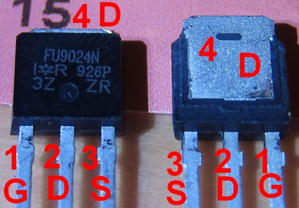

Ich hab da noch ne Frage zu den Mosfets. Ich habe hier eine Tüte voller IRFU 9024N. Wenn ich mir das Datenblatt aus Seite 8 so anschaue ist wenn das Kühlblech auf dem Tisch liegt und die Beinchen nach unten zeigen Bein Nummer 1 ganz links ach was solls ... ich mach nen Bild das sagt mehr als 1000 Worte:
Wenn die Pinbelegung richtig ist, dann muss ich nur noch wissen wo ich das Signal anlegen muss und wo die Zielspannung anliegen muss. Nach diesem Tutorial, ist Gate der Signaleingang, Source lege ich auf Masse und vor Drain schalte ich meinen Verbraucher und lege diesen an meine Zielspannung. Sehe ich das richtig?

Um nicht noch einen AtTiny13 zu schrotten, habe ich gleich noch eine Frage. Meine Stromquelle sind 4 Mignon Akkus also ca 4,8 V wenn ich nun einen Eingang des AtTiny mit einem High Signal belege, könnte ja theoretisch ein Strom durch den AtTiny fließen und den zerstören, es sei denn der Innenwiderstand des AtTiny ist unendlich groß. Muss ich zum Testen zwischen Pluspol meines Akkus ein Eingangsbeinchen des AtTiny noch einen Widerstand hängen um den AtTiny nicht durch irgendeinen zu großen Strom zu killen? Wenn ja wie groß sollte der ca. sein?
Sa, 28.11.09, 17:00
Bzgl. Mosfet... Alles richtig (auch Pinbelegung ). Vom Tiny-Pin aus über etwa 150Ohm direkt an das Gate.
Da würde ich ggf. nur 3 Zellen für den µC verwenden. Randvoll geladen ohne hinreichend Last (der Tiny braucht ja nur ein paar mA) bringen die auch fast 5.6V und das ist für den µC schon 'grenzwertig'. Ansonsten ist der zufrieden wenn er eine Spannung zwischen 3-5V bekommt. Strombegrenzung ist nicht erforderlich.
Crafty-Catcher
Beiträge: 71
Registriert: Di, 21.11.06, 18:18
Wohnort: Lippstadt
Sa, 28.11.09, 17:31
Ich hab das mit den Mosfets auf nem Steckbrett ausprobiert. Drain und Source sind ohne Signal direkt verbunden, d.h. mein IR Scheinwerfer lässt sich nicht schalten bzw. ist permanent an. Hat jemand da ne Idee?
Viele Grüße,
Crafty-Catcher
Sa, 28.11.09, 19:28
Crafty-Catcher hat geschrieben:Ich hab das mit den Mosfets auf nem Steckbrett ausprobiert. Drain und Source sind ohne Signal direkt verbunden, d.h. mein IR Scheinwerfer lässt sich nicht schalten bzw. ist permanent an. Hat jemand da ne Idee?
Ja.
Das Gate darf nicht einfach frei in der Luft hängen. Denn dann hat der FET keinen definierten Zustand.
Wenn der FET sperren soll, muss das gate an Masse. Wenn er leiten soll, muss das Gate an +Ub.
Wenn du das ganze auf einem Steckbrett hast, dann steck beim Gate einfach ein Stück Draht ein.
Das kannst du dann zwischen +Ub und Masse hin- und herstecken.
Crafty-Catcher
Beiträge: 71
Wohnort: Lippstadt
Sa, 28.11.09, 20:53
Irgendwas schein ich grundlegend falsch zu machen, das löst mein Problem auch nicht, wenn ich Pin 1 und 3 mit Masse verbinde und an Pin 2 meinen IR Scheinwerfer inkl Versorgungsspannung hänge, dann geht der wieder an, statt aus zu bleiben. Stimmt vielleicht was mit dem Typ der Mosfets nicht? Ich hab das Datenblatt weiter oben unter der Bezeichnung verlinkt - wäre nett wenn das mal jemand kontrollieren könnte. Vielen Dank!
Viele Grüße,
Crafty-Catcher
Sa, 28.11.09, 21:01
Crafty-Catcher hat geschrieben: Ich hab das Datenblatt weiter oben unter der Bezeichnung verlinkt - wäre nett wenn das mal jemand kontrollieren könnte. Vielen Dank!
P-Channel...
Das ist so wie PNP bei Bipolar-Transistoren.
Du hast aber bisher als NPN angeschlossen. Und um an den µC dranzugehen, brauchst du auch vorzugsweise NPN bzw. N-Channel FETs.
Damit dein Testaufbau funktioniert, pol mal die Betriebsspannung um (die Dioden natürlich auch sonst leuchten sie ja nicht mehr :wink: )
Crafty-Catcher
Beiträge: 71
Wohnort: Lippstadt
Sa, 28.11.09, 21:30
hm mich hat dann das N in der Typ Bezeichnung in die Irre geführt.
Also neuer Versuchsaufbau:
+ an Pin 3
von Pin 2 zu + von den LEDs -> - der LEDs an -
dann bleiben die LEDs schonmal aus
leider auch wenn ich von Pin 3 dann über nen R 150 Ohm an Pin 1 gehe
