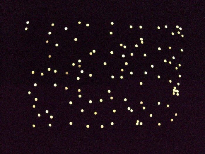

anschließend habe ich die das bild mit der sternenverteilung per beamer auf die holzplatte geworfen, die sterne makiert und die platte gebohrt. danach habe ich die platte mit dem schwarzen stoff bespannt und die leds durch den stoff in die löcher gesteckt.
LEDs auf bespannter Holzplatte

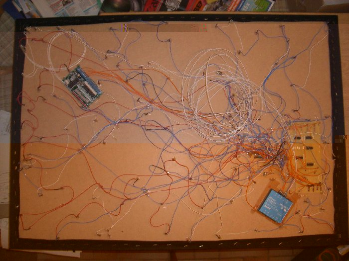

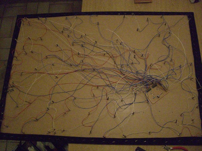

Nun konnte ich alles verlöten und die platinen mit Heißklebe auf der Platte befestigen.
Hier ein paar Bilder von den Bauphasen

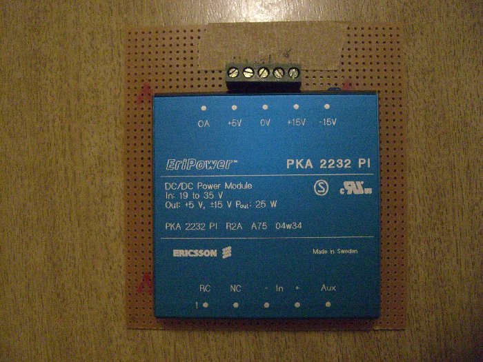

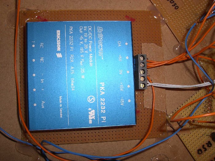

DC/DC Konverter
DC/DC Konverter
Verdratungsplatine
Verdratungsplatine
&quot;Kreative Verdrahtung&quot; :D
"Kreative Verdrahtung" :D

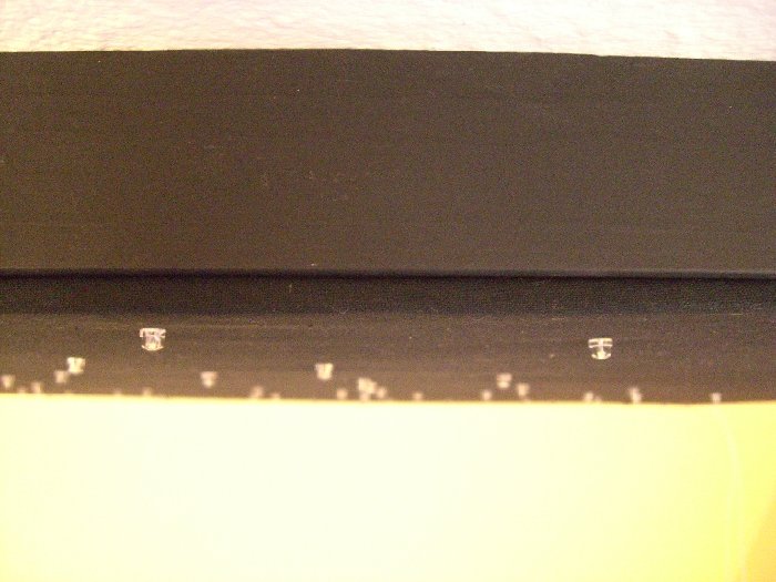

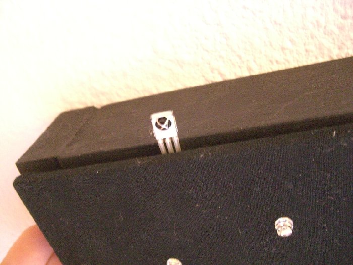

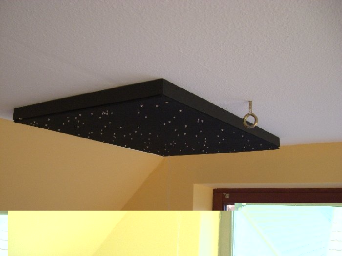

Und schließlich der fertige Himmel an der Decke
Die Abschlussbilder kommen im nächsten Post... mehr als 20 Dateianhänge wären super...

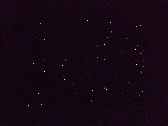

Sternenbildersterne 100% Reststerne 50%
Sternenbildersterne 100% Reststerne 100%
Sternenbildersterne 50% Reststerne 50%
Sternenbildersterne 0% Reststerne 50%
Und mit einem Taster kann man den Sternenhimmel natürlich noch ausschalten.
Das Licht ist wunderbar - man kann in die Leds schauen ohne "blind" zu werden.
Ich bin mit dem Licht sehr zufrieden es kommt dem Licht einer im Zimmer brennenden Kerze nahe

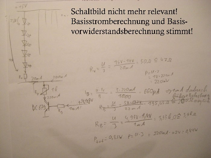

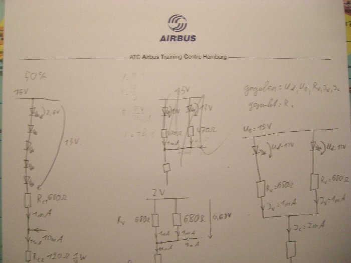

hier noch ein paar fotos von meinen berechnungen.
gruß exelero

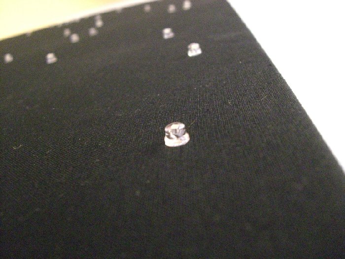

super wäre es wen hier im Shop auch 5mm leds mit 120° geben würde.
Im Lumishop gibt es nur eine Weiße Standart LED mit 180° Abstrahlwinkel bei 120mcd http://www.leds.de/p24/Standard_LEDs/LE ... m_31V.html
Um einen höheren Abstrahlwinkel bei 20° Standart Leds zu erreichen brauchst du in der Regel nur den LED Kopf Abschleifen und danach mit einen kleinen Tropfen ÖL reinigen.
Man kann nicht genau sagen ob es 120° sind, aber man kann es selber mit einem Geodreieck flüchtig nachmessen.
An fertigen leds rumzuschleifen halte ich persöhnlich nichts von.
