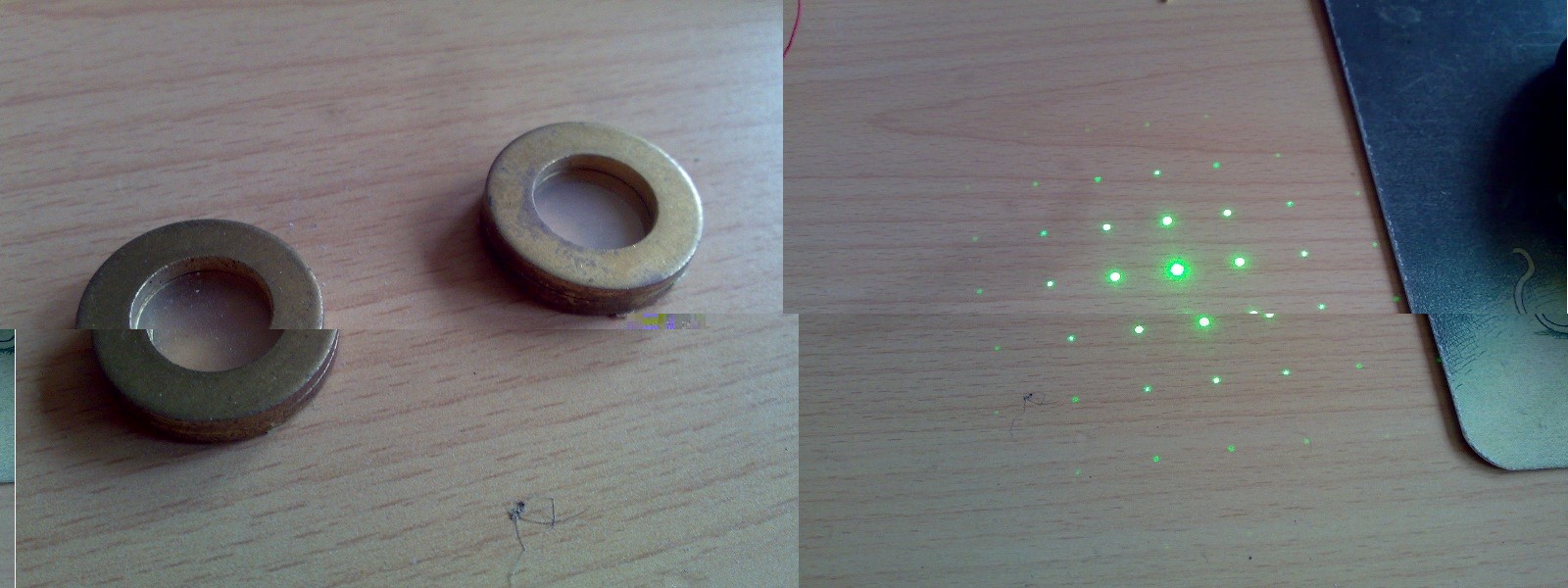

Sieht unspektakulär aus:
Hat man jetzt einen Weisslichtlaser, dann hat man auch entsprechend viele Punkte in verschiedenen Farben.
Lässt man das grating nun taumeln oder drehen, kann man diese aufgefächerten Strahlen bewegen und mit Nebel macht das interessante Effekte.
ACHTUNG. NICHT UNBEDACHT NACHMACHEN. BEI MEHR ALS 5mW KÖNNEN IRREPARABLE AUGENSCHÄDEN ENTSTEHEN
Aber das durchleuchten mit einer IR-LED würde nicht sehr viel bringen, da man aufgrund des großen Öffnungswinkels der LED nicht gut ablesen kann.
Da muss man schon so vorgehen, wie ich es im ersten Bild getan hab.
Ich werde mal einen Versuch mit einer IR-LED machen, wenn es dunkel ist.
Wenn man aber mal mit einem Laserpointer durchleuchtet, sieht man wie der Strahl in mehrere aufgeteilt wird.Hat man jetzt einen Weisslichtlaser, dann hat man auch entsprechend viele Punkte in verschiedenen Farben.
