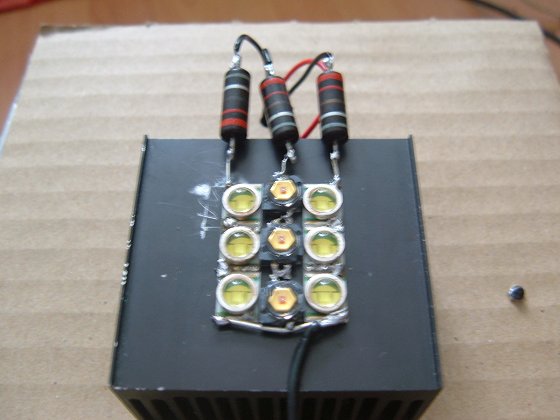

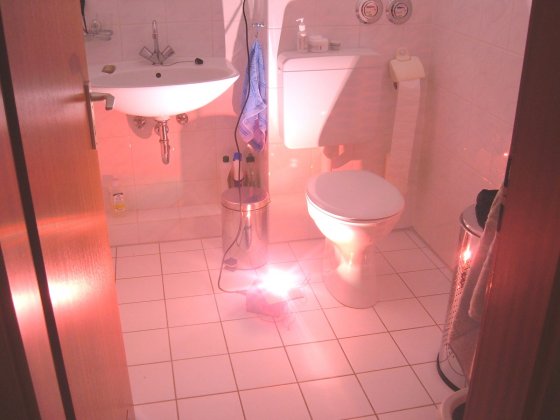

Wiegesagt kommen 3 Luxeon Rot mit je 75 Lumen und 6 Cree XR-E mit je 140lm bei 700ma zum Einsatz.
Mit dem Auge kommt das Licht nur ganz leicht rosagefärbt vor,kaum zu sehen.
Mit der Kamera jedoch sehr gut,liegt daran dass sie für Rot deutlich empfindlicher ist.

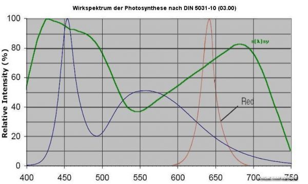

Um also die Farbtemperatur runterzusetzen bräuchte man deutlich mehr als 1/3 rote Led im verhältnis zu weissen.
Bei der Seoul P4 würde das noch extremer auffallen weil sie mehr Licht im grüngelben Bereich emmittiert als die Cree,dadurch auch die höhere Lichtausbeute.
Das ist auch interesant für Beleuchtungszwecke im Wohnraum wo kaum einer kaltweißes Licht haben will.
Aber damit ist die Seoul auch schlechter für
Pflanzen da das Grüngelb welches sie mehr emittiert kaum verwertbar ist für
Pflanzen und sie nebenbei weniger Orange und Rot hat als die Cree XR-E

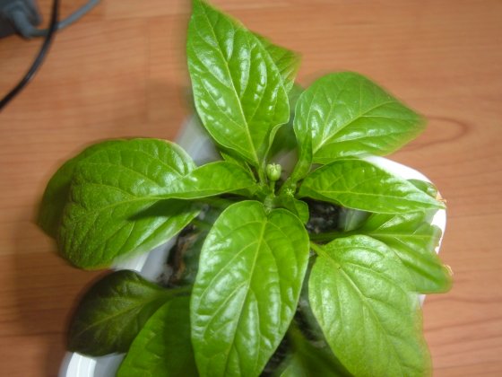

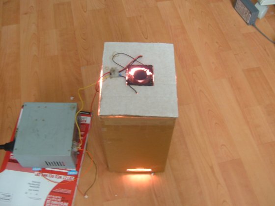

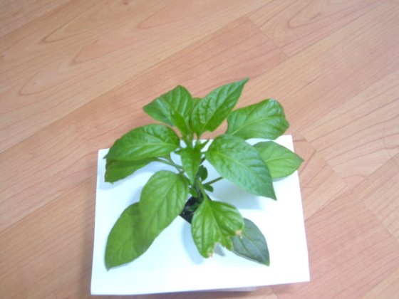

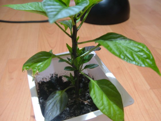

Die Chilipflanze(Tabasco) steht in einer Pappbox mit weißen Wänden die das Licht diffus reflektieren.
Oben die Lampe die die Warme Luft vom Kühlkörper ins Innere der Box blässt,so herrscht in der Box auch gleichzeitig eine für die Pflanze perfekte Temperatur und sie kreigt immer frische Luft.
Unten durch die Schlitze strömt die Luft dann nach Aussen.

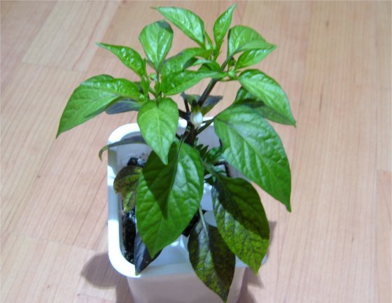

Die Chilipflanze ist 8cm hoch und 11cm breit(breitestte Stelle mit ausgespannten Blättern).
Mal wieder mein "Toiletenlichttest"
