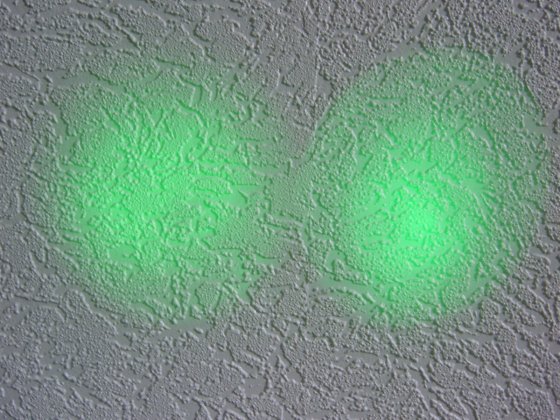

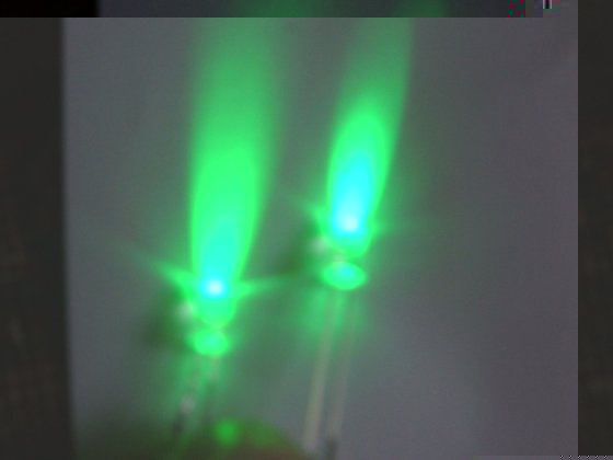

Lumitronix Hyperhelle LED grün 15000mcd 20° 5mm 3.0V
Preis:0,28€ als Einzelled
Technische Daten:
Intensität: 15000mcd
Öffnungswinkel: 20 Grad
Betriebsspannung: 3,0 - 3,4 Volt
Betriebsstrom: 20mA
Wellenlänge (Lichtfarbe): 515-525nm (grün)
Beurteilung:
Helligkeit: 1+
Farbe: 1
Abstrahlbild: 1+
Preis Leistung : 1 bis 1-
Gesamtnote: 1

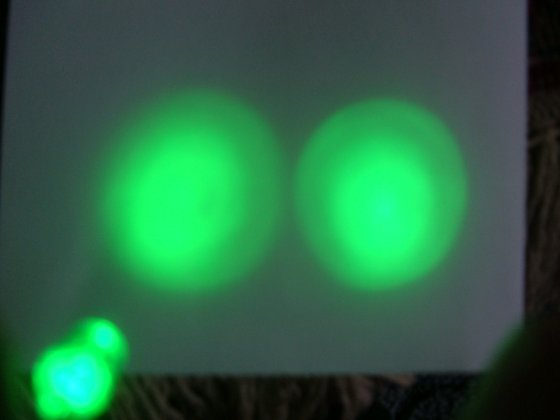

Sehr hell und günstig.Im direkten Vergleich mit der 24000mcd Led von Led1 merkt man fast keinen Unterschied weil sie ännähernd genauso viel Licht abgibt.
Ultrahelle grüne LED 5mm, 24000mcd, 20°,von Led1 vs. Lumitronix hyperhell grün 15000mcd:

Angegeben ist diese grüne Led mit 24000 max.
Der Unterschied zur 15000mcd Led von Lumitronix beträgt geschätzte 1000mcd,nicht mehr!
Also nur etwas heller aber keine 90000mcd, die einen riesen Unterschied wären!
Die Farbe ist für Grün etwas hell und der Preis ist auch ziemlich happig!
Links Immer die Lumitronix Led,rechts die Konkurenz:

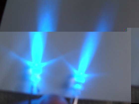

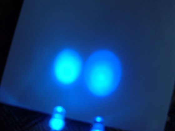

Zu dieser Led gibt es nicht viel zu sagen,die Helligkeit entpricht ungefähr den angebenen 7200mcd da sie etwas weniger Licht abgibt als die Lumitronix Led mit 8000mcd.
Ein deutliches Plus ist die schöne blaue Farbe! Ein schönes,tiefes Blau.Obwohl sie mit 473nm angegeben ist!:)
Links Lumitronix Led und rechts Led1:

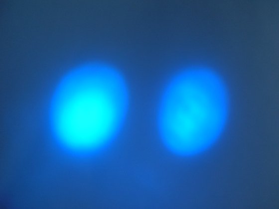

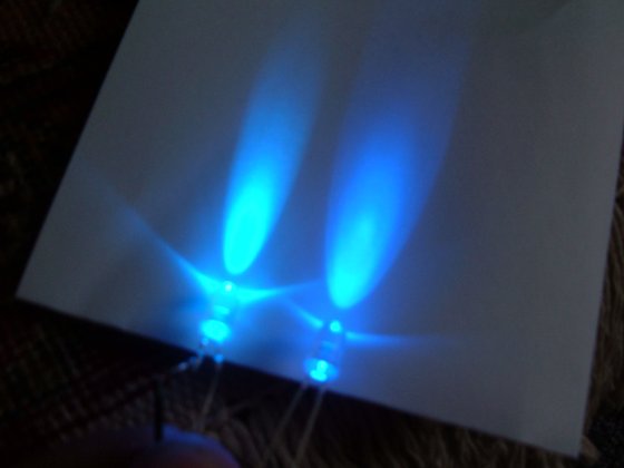

Im November 2005 hatte ich diese Led zum ersten mal gekauft und war begeistert.Dann im Januar nochmal gekauft hatten diese Leds ein viel helleres Blau obwohl immer noch mit 460nm tiefblau angegeben.
Jetzt nochmal gekauft und das Blau ist wieder schön tief,nochmal deutlich tiefer als bei der von Led1!:)
Der Abstrahlwinkel ist mit 25° etwas grösser als normal für 5mm Leds.
Vom Preisleistungsverhältnis meiner Meinung nach die beste Blau Led.
Links Lumitronix und rechts von Europkauf:
