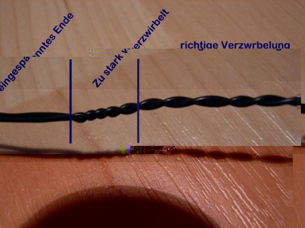

Zunächst wird der Akku probehalber platziert und die Durchführung für die Ladekabel und den Kippschalter eingezeichnet und gebohrt. Beim Einbau des Akkus muss berücksichtigt werden das Ausreicht abstand zum Reifen bleibt und alle Stellen wasserdicht verklebt werden. Hierzu nutze ich den Zweikomponentenkleber, genauer gesagt 5 Minuten Epoxydharz was spaltfüllend ist und durch die zähelastische Substanz nach dem Aushärten auch stoßunempfindlich wird. Zuvor müssen natürlich die entsprechenden Kabel zur Stromversorgung und die Ladekabel angelötet sein. Für die lange Kabelstrecke bis zum Ende des Schutzbleches, wo letztlich die LEDs sitzen sollen, verwende ich verdrillten Kupferdraht. Hierbei hilft mit der alte Trick mit dem Akkuschrauber:
Zwei Kabel werden hierzu großzügig in die benötigte Länge gestutzt und jeweils ein Ende pro Kabel in den Akkuschrauber eingespannt. Die beiden anderen Kabelenden werden fixiert, hierzu nimmt man vorzugsweise einen Schraubstock. Lässt man nun den Akkuschrauber anlaufen verzwirbeln sich die beiden Kabel, jedoch ist hierbei Vorsicht geboten! Läuft der Schrauber zu schnell oder zu lange wird das Kabel abgeschert oder es entstehen nicht sichtbare Kabelbrüche unter der Isolierung. Die in den Schraubstock eingespannten Kabelenden sollten entfernt werden da sich Knickstellen bilden und ebenfalls Brüche entstehen können.
verzwirbeltes Kabel
Nachdem die Elektrik am Akku soweit geregelt ist und der Akku fixiert wurde, muss er und die Anschlüsse des Schalters noch geschützt werden. Der Schutz ist vorrangig gegen den Reifen vorhanden: Starke Erschütterungen führen zu einem aufsetzen des Akkus auf dem Reifen. Um dies zu verhindern klebe ich mit Hilfe des Epoxydklebers zwei Stücke Stahldraht auf den Akku. Hierzu müssen die Stahldrahtstücke zu Bügeln zurecht gebogen werden, was am einfachsten mit Hilfe eines Schraubstocks und einem kleinen Hammer zu erledigen ist. Zum Schutz der Anschlussbeinchen des Schalters eignet sich kein einfacher Stahlbügel. Mit Hilfe etwas Glasfasergewebe laminiere ich eine etwas dickere Schicht GFK (Glasfaser verstärkter Kunststoff; in diesem fall mit Epoxydharz) über den Schalter. Zusätzlich stütze ich den Schalter gegen Ausreißen aus dem Schutzblech, falls sich Reifen und Schalter einmal zu Nahe kommen sollten.
Nach diesen Arbeitsschritten sollte unser Objekt aussehen wie folgt:
nach dem Einsetzen, alles passt!
verzwirbeltes Kabel

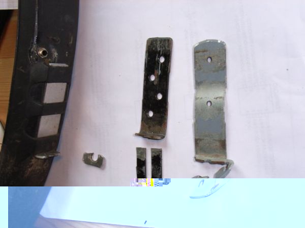

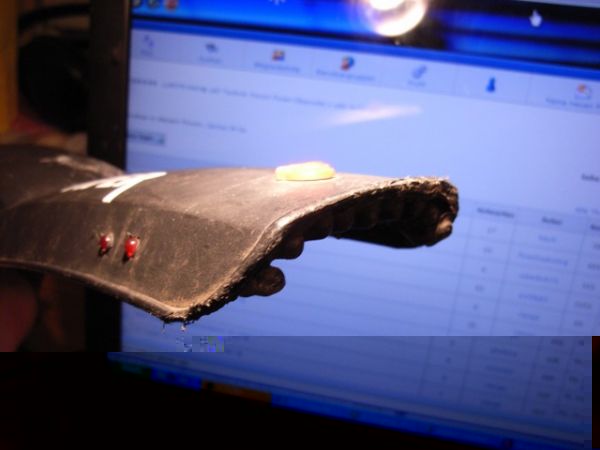

So, nun endlich hab ich Zeit gehabt ein paar Bilder zum aktuellen Stand der Dinge raus zu suchen bzw. zu machen.
Das Epoxydharz scheint etwas Witterungsanfälliger als der Kunststoff von den LEDs, wie gut das ich die LEDs nicht komplett mit Harz überzogen habe.
Die Metallstäbe haben sich bewährt, man kann gut erkennen wie weit er abgenutzt ist, man stelle sich nur vor wie der Akku aussähe!
Nicht bewährt haben sich die original Schutzblechbefestigungsteile, 2 originale sowie das selbstgebaute aus Alu haben den Zusatzbelastungen nicht auf Dauer stand gehalten. Man muss aber dazu sagen, das in der gleichen Zeit die Befestigung des vorderen, unveränderten Schutzblechs ebenfalls 2 mal gebrochen ist.
Nochmal der Akku von unten, alle Klebungen haben gehalten.
Beim letzten "Aufhängungsbruch" ist das Schutzblech unglücklich auf dem Kippschalter gelandet.
Nun ist ein neues Schutzblech in Planung, ich tendiere zu einem Eigenbau-VollGFK-Schutzblech mit einer Verstrebung zur Radnarbe, damit es nicht so schwingt. Bis dahin läuft das Ersatzlicht mit 3x 5mm LEDs an 3V, zum gesehen werden reichts.
