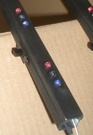

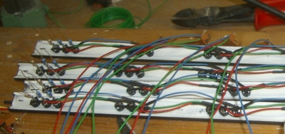

  • 10. Erste Farbe LEDs einsetzen, Beinchen kürzen und anlöten
Erste LEDs eingeklipst
Rot in arbeit
Rot in arbeit
Rot verkabelt
Rot verkabelt
Leistendeckel fertig verkabelt
  • 11. Schritt 10 noch zweimal wiederholen ;)
  • 12. Schalter anlöten, Widerstände anlöten
Leiste mit Schalter und Stecker
Leisten fertig
Leisten fertig
